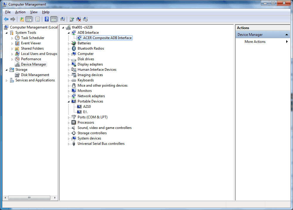

Das der PC das Tablet als Medien-Gerät erkennt, ist nur ein Teil des Erkennens.
Ich weiss nicht genau, welches Protokol der MPE verwendet, aber möglicherweise sind die Acer-ADB-USB-Treiber von Nöten. Wenn die erkannt werden, sind im PC im Geräte-Manager zwei Einträge für das Tablet zu sehen:
attachment.php
Wenn die beiden Einträge nicht zu sehen sind, fehlen die ADB-Treiber.
Grüsse Uwe

Es werden definitiv beide Treiber angezeigt. Jedoch steht weiterhin, dass kein USB Kabel angeschlossen ist. An meinem Samsung Handy geht es problemlos.
