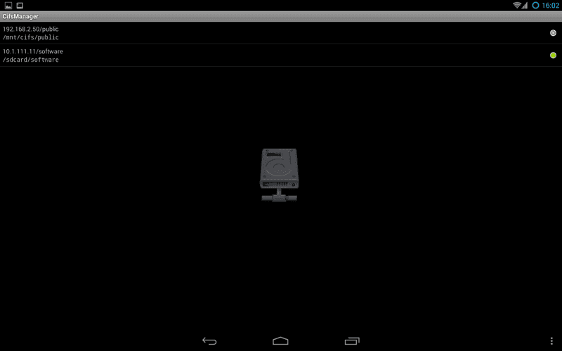

Im CIFS-Manager als Mount-Point einfach /sdcard/software/ eingetragen:

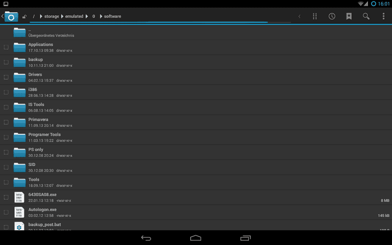

Dann im CM-File-Manager (den ich immer auf Root-Access gestellt habe, dann brauche ich keinen anderen File-Manager) auf Lesezeichen->Interner Speicher (/storage/emulated/0/)->software und schon sehe ich meine Dateien:

Hast Du als Netzwerk-Location bedacht, dass Du die IP-Addresse verwenden musst (cifs.ko macht keine Namensauflösung!)

Vielen Dank erst mal für Deine Mühen.
Leider klappt das nicht wie bei Dir. Irgend etwas ist bei mir anders.
Als /mnt/musik/ klappt es, als /sdcard/musik/ oder /storage/emulated/0/musik/ klappt es nicht und auch /storage/sdcard1/musik/ geht nicht.
Da ja /sdcard auch nur eine Verknüpfung zu /storage/emulated/0/ ist geht es so auch nicht.
