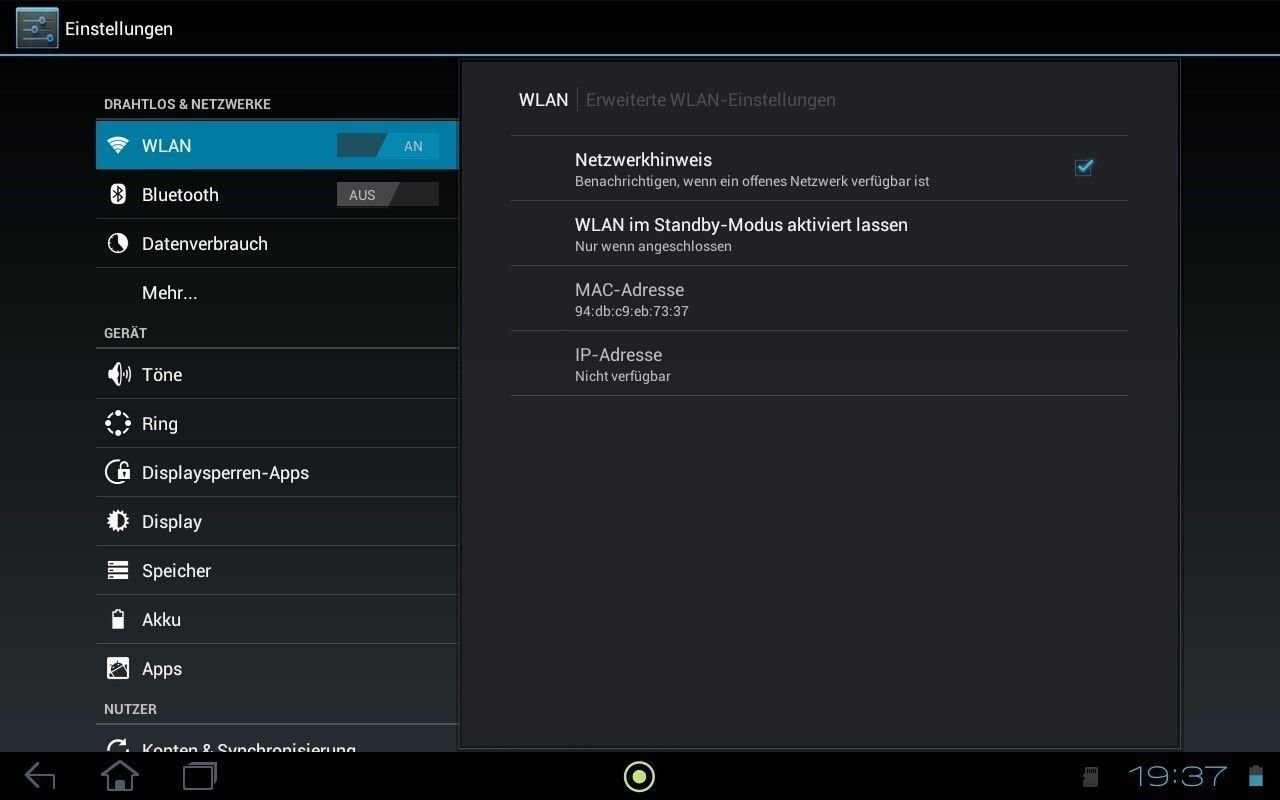

Am Tablet ist keine IP verfügbar (siehe Anhang), ich wüßte auch nicht wo man die dann evtl. einklopfen kann.

na ich versuche es mal so. ich würde einen neuen pre-shared key (DAS IST DAS PASSWORT) hinterlegen. die ip am a210 kannst du eintippen, indem du das wlan netz anklickst unter dem "passwort", darunter "passwort anzeigen" und darunter "Erweitere optionen einblenden" anklickst --> IP-Einstellungen von DHCP auf Statisch umstellst. dann ip adresse aussuchen, also bei dir z.B.
IP-Adresse 192.168.2.100 (wenn du die Routerip nicht geändert hast, muss das gehen)
Gateway 192.168.2.1
länge: 24
DNS1 192.168.2.1
DNS2 kannst du leer lassen
dann auf verbinden
