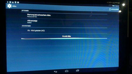

Hallo Uwe,
Ich hab ein Problem... Mein Tab war längere Zeit ausgeschalten, da der Akku alle war und ich mein Ladekabel nicht fand. Jetzt wollte ich es aufladen, tat das auch, aber Der Akkustand ist seit 6Stunden am Ladekabel immernoch bei 0%... Ne Idee was da schief läuft? Aktuell ist glaube ich die Version vom 3.1 drauf....
Bitte um Hilfe
Gruss vom verzweifelten Ardian
Hier 2 Bilder,damit ihr seht was ich meine... Nur das Display war an,man sieht den Unterschied an der Uhrzeit... uploadfromtaptalk1389476469395.jpguploadfromtaptalk1389476504064.jpg
So wechselt das immer,ohne etwas zu machen
Ich glaube nicht, dass das ein Problem im zusammenhang mit der installierten Software ist, das ist in etwa das gleiche Problem, das auf dem defekten Acer A210 das ich hier beschrieben habe, auftritt. Dort ist ein Android 4.1 installiert.
Ich würde empfehlen, das Gerät ausgeschaltet ans Ladegerät anzuschließen. Wenn man beobachtet, dass die Kontroll-LED anfängt zwischen weiß und orange hin und her zu wechseln, den Lade-Stecker für ein paar Sekunden abzuziehen und danach wieder anzustecken. Dann bleibt die Kontroll-LED wieder (für einige Stunden) orange.
So bekommt man das Teil langsam wieder aufgeladen (ca 3 % pro Stunde), im laufenden Betrieb hat man dazu wenig Chancen, da der Stromverbrauch selbst im Standby den Ladestrom, den man rein bekommt, übersteigt.
Das Problem scheint bei dem von mir beschriebenen Gerät übrigens nicht am Ladegerät zu hängen, denn ich habe es auch mit den Ladegeräten von meinen Geräten versucht, das hat nichts verändert.
MfG Uwe
Reaktionen: Touchscreen-Lover1
