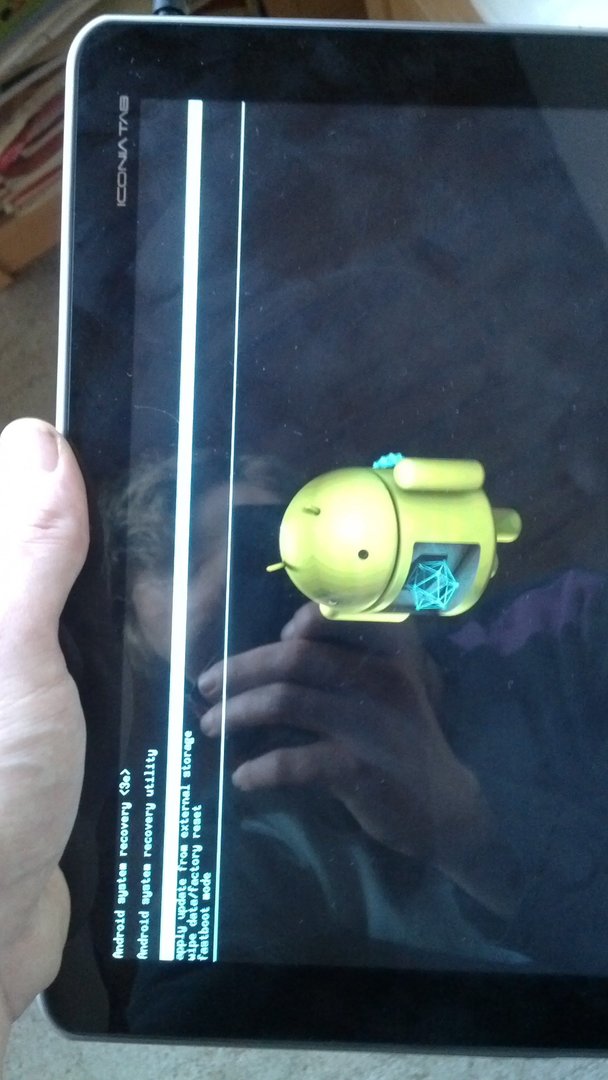

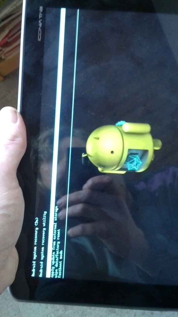

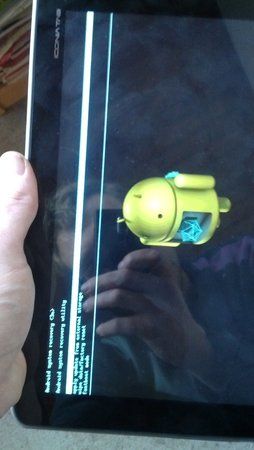

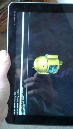

Fragt mich nicht wie, aber bei mir geht ein recovery plötzlich (stock?). Vorgehen nach dem x-ten Versuch in den Bl zu booten, mal probiert: poweer & vol+down, power losgelassen, kzur vibriert (kürzer als beim einschalten) und dann vol+up gehalten.
Jedenfalls gehts wieder...
Mit der Kombi power & vol+up & dann entsperren und sperren gings bei mir nicht?
Bilder vom recovery hab ich mal in den Anhang gepackt.
