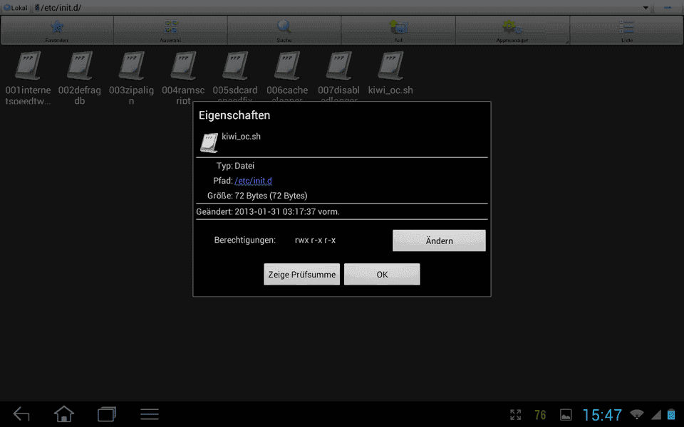

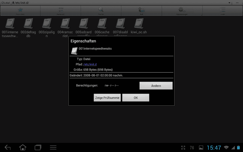

Bist Du Dir der Vergabe Deiner Rechte wrklich sicher?
Guckst Du hier (Deine Datei im init.d):
attachment.php
Guckst Du hier (Meine Datei im init.d):
attachment.php
Grüsse Uwe

Die Berechtigungen hatte ich schon bedacht... hatte die auch schon auf 755 geändert...
Und Du hast nach dem flashen des LB 1.6 ROMs auch den neuesten Kernel von Post1?
Wenn Du erst die Rechte von /etc/init.d recursiv auf 755 setzt, und DANACH die Rechte von /system recursiv auf 644, dann werden die von /ect/init.d auf 644 überschrieben weil /etc/init.d identisch mit /system/etc/init.d ist
Könnte es sowas sein?
Grüsse Uwe
