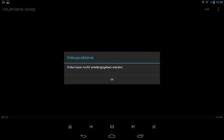

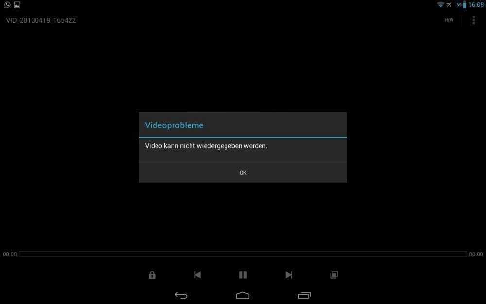

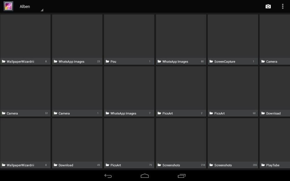

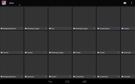

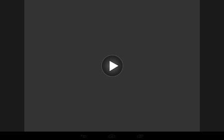

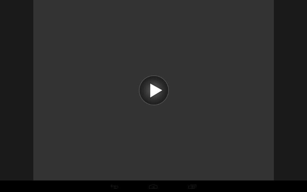

Ich habe eine Frage: Hatte dieses script benutzt mit deinem CM10.1 Port. Jetzt hab ich mein Tab lang nicht mehr benutzt gehabt und habe mich gefragt wo die Daten sind. Habe sie dann Dach gefunden in dem Ordner kiwi_bu.13.06.16.21.32.03 (die Zahlen sind fast identisch,ist glaub ich eine Datenangabe?)
Jetzt war ich mal in meiner Galerie,aber auf einmal habe ich nur noch graue Miniaturansichten. Wenn ich drauftippe, kommt bei Videos die Fehlermeldung"Video kann nicht wiedergegeben werden" und bei Bildern einfach das Graue Bild. Hab dir mal ein Paar Screens angehangen. Eine Idee was ich machen kann? Verschoben usw hab ich nichts,alles noch so wie es das RemoveOneLevel Tool gemacht hat.

Könntest Du bitte etwas genauer beschreiben, in welcher Sitution Du das Script aufgerufen hast?
In den kiwi_bu.xxx Ordner landen die Daten, die zum Zeitpunkt des Script-Aufrufes nicht im Unterordner 0 lagen, sonder direkt unter /sdcard/ lagen.
Das Script sollte daher nur unmittelbar nach einen 'Wipe-Data' aufgerufen werden...
Gegebenenfalls musst Du die Daten aus dem kiwi_bu Ordner raus verschieben.
Grüsse Uwe
Ich hab einfach einen Wipe Data gemacht gehabt und die Rom neuinstalliert gehabt. (Wegen der Sache damals mit dem Fehlenden Google now. Danach hab ich im Terminal
su
remove_one_level_.sh
Oder so ähnlich geschrieben(den Befehl den du mir in deinen Thread damals geschrieben hattest).
Die Daten lagen alle davor in einem "0" Unterordner ,von welchem ich 8 Hatte,also habe ich den Befehl so oft ausgefuehrt.
Jetzt habe ich in jedem kiwi_bu.xxx Ordner einem weiteren..
Soll ich mal das verschieben wagen?
Gruss Ardian
Jepp, das würde ich empfehlen.
Bei remove_one_level wird halt alles aus dem 0 Verzeichnis ins /sdcard/ verschoben, und um Namenskollisionen zu vermeiden alles aus dem /sdcard/ Verzeichnis in ein kiwi_bu Verzeichnis.
Wird erneut remove_one_level aufgerufen, passiert das gleiche, also landet der Inhalt von /sdcard/kiwi_bu... in /sdcard/kiwi_bu.../kiwi_bu... usw...
Grüsse Uwe

Gut dann werde ich mal alles in storage/emulated/0 verschieben und mich dann nochmals melden.
Danke und Gruss
Ardian :)
Also,leider hat sich nichts geaendert... Immernoch graue Miniaturbilder....
Gruss Ardian
Versuch mal den Cache von der Galerie zu löschen (und evtl. die Daten).
Reaktionen: Touchscreen-Lover1
Danke,funktioniert alles wieder,bis auf das Paar Bilder und Videos jetzt weg sind.... Hmm naja,nicht so schlimm,die wichtigen sind ja noch da :)
Danke :thumbup:
