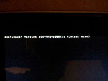

Nein. Nach dem letzten Befehl kam halt der Neustart, aber die Tastenfolge bringt nichts mehr. Das Gerät vibriert zwar an den richtigen Stellen, aber ausser dem acer logo und dem Hinweis auf den offenen Bootloader passiert nichts. Wird natürlich auch so nicht in Windows erkannt .... schöne Sch....e

Wieso wolltest du cwm ersetzen? Und wieso zurück zum Stock Rom (v.a. wieso nicht über ein cwm backup?). Weiß ja nicht genau aber evtl hast du das ics recovery geflasht. Kommst du noch iwie in den bootloader oder ins Recovery? Wenn nicht hast du ein Problem. Wenn das recovery noch geht über dieses in den bl und cwm drauf. Dann mal wildgunm@ns rom flashen. Kapier immer noch nicht ganz wieso du unrooten und zurück auf die originale jb rom wolltest.

Ich hatte noch ics drauf, dann mit dem tool gerootet. Aber dachte, es wäre Vlt besser, die jb stock vor einer jb custom zu flashen ... Gibt es sonst evtl. ne Möglichkeit per Linux?
Gesendet von meinem GT-I9100 mit der Android-Hilfe.de App
Achso. Wenn du noch in den Bootloader kommst ja (fastboot devices findet was). Dann dort das ics recovery flashen (dann das offizielle jb update). Pass auf das der Akku nicht leer wird sonst muss du ihn extern laden.
