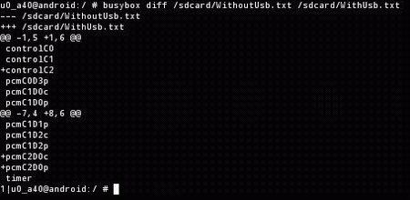

Könntest Du evtl mal noch einen anderen Test machen:
Einmal nach dem Starten des Tablets bevor das USB-Audio angeschlossen ist im Terminal-Emulator eingeben:
Code:
su
ls /dev/ > /sdcard/WithOutUsb.txt
ls /dev/snd >> /sdcard/WithOutUsb.txt
Dann USB-Audio anschließen und:
Code:
su
ls /dev/ > /sdcard/WithUsb.txt
ls /dev/snd >> /sdcard/WithUsb.txt
Und dann:
Code:
busybox diff /sdcard/WithOutUsb.txt /sdcard/WithUsb.txt
Mich interessiert, ob für das USB-Audio eine Device-Node angelegt wird.

Hier das Ergebnis: uploadfromtaptalk1372789227673.jpg

Dass Device-Nodes dazukommen, wenn das USB-Audio-Gerät angeschlossen ist, zeigt eigentlich, dass der Kernel das Gerät erkennt. Jetzt muss man nur die Abspiel-Software dazu bringen, den Sound an diese Device-Node rauszugeben.
Ich denke mal (und google mal) über dieses Thema nach...
