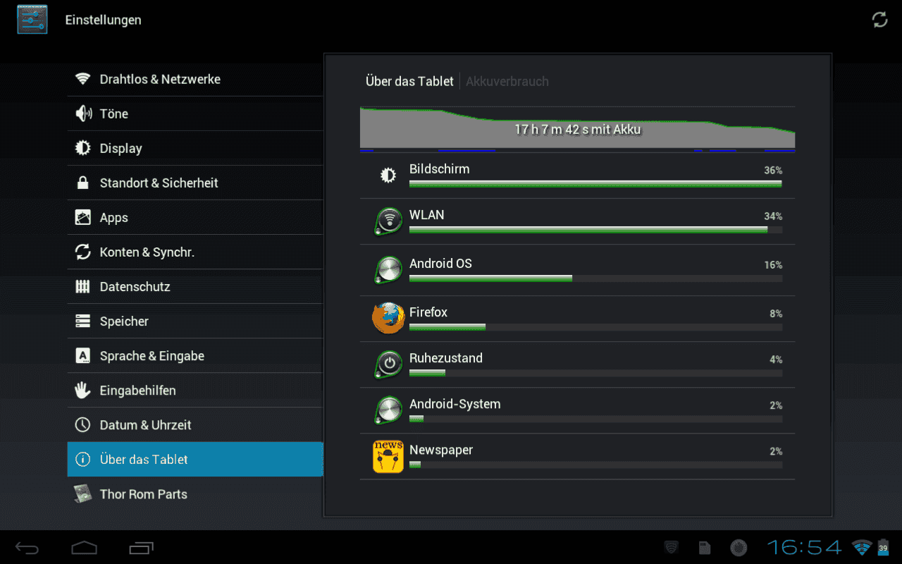

Androfuchs schrieb:
Ich schalte mein A500 immer, bevor ich es in den Ruhemodus schalte, in den Flugzeugmodus. Das Wlan ist immer im Hintergrund aktiv, das merkt man dadurch, das Emails auch im Ruhemodus ankommen und sich durch das dementsprechende Geräusch bemerkbar machen.
wenn unter Eigenschaften Wlan Standby Richtlinie Wlan aus bei Display aus ist das Wlan ausgeschaltet. Dann hält der Akku auch länger durch.
Reaktionen: MinMax

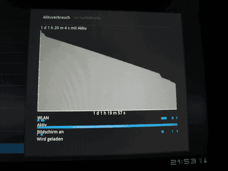

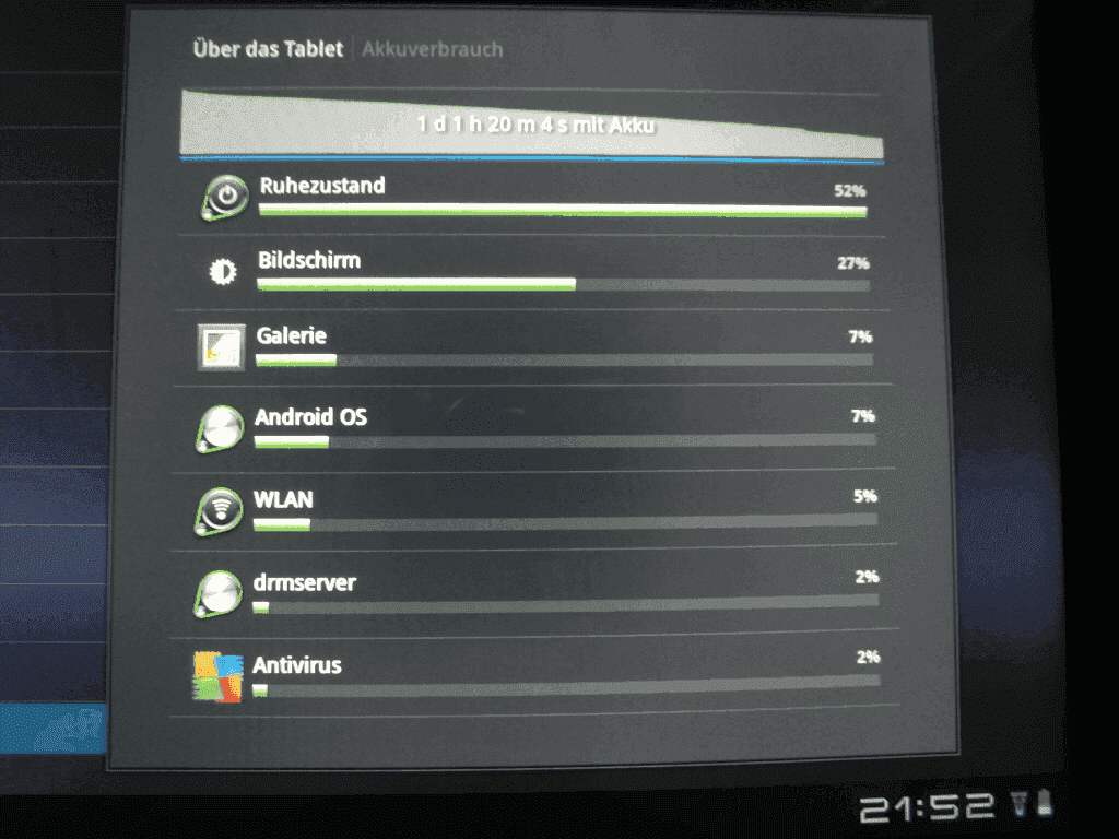

Hallo nochmal,
habe in der Zwischenzeit mal den Acer Support angemailt, aber die meinten auch nur auf Werkseinstellungen zurück setzen, natürlich möchte ich das nicht unbedingt. Hänge auch mal paar Bilder meines Akkuverlaufs ran. Gibt es bei den blauen Balken eine Alternative zu "Aktiv", bedeutet das Ein- oder Ausgeschaltet oder gibts da einen Schlafmodus oä.. Bei mir ist der blaue Balken ständig auf "Aktiv" (siehe Bild 3464) war noch nie anders (zumindest seit mir das Problem aufgefallen ist)
thhuebi schrieb:
Hallo nochmal,
Absolut das gleiche Problem mit dem ständig "aktiv" hab ich auch.
Tritt immer mal auf... aber nicht immer...
Hab Hardreset, andere Roms.. Kernel .. alles mögliche schon probiert. bleibt trotzdem
Ich hab die Ursache noch nicht gefunden... zum verzweifeln.
