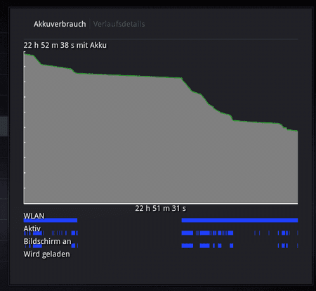

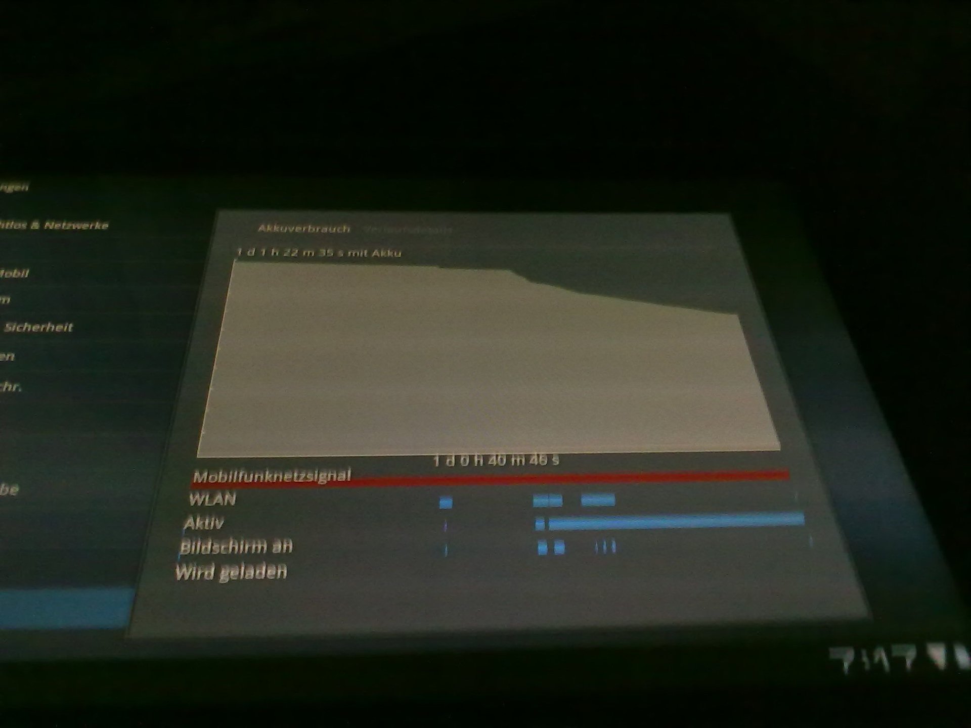

Ich hab ein merkwürdiges Phänomen bei meinem A500.
Frisch geladen (morgens), hochgefahren (Tablet war beim Laden aus) und in den Standby versetzt, hält der Akku fast konstant seine Energie - fiel über einen Zeitraum von 8-9 h gerade mal um ca. 3 %. WLAN geht aus, wenn der Bildschirm ausgeht.
Abends habe ich das Tablet ein bisschen benutzt (nichts weltbewegendes, surfen, Mails gucken, Market, insgesamt vielleicht 1/2 h) und wieder in den Standby versetzt. Am nächsten Morgen (nach ca. 8 h) war die Energie im Akku deutlich gefallen - um ca. 20%.
Schaut euch bitte mal das verlinkte Bild an. Der linke Teil der Grafik ist die Zeit direkt nach dem Laden + Standby, in der Mitte die Nutzung am Abend und rechts der Standby während der Nacht. Was mich daran stört ist, dass scheinbar das Tablet aktiv ist (WLAN und Bildschirm sind aus, aber der Balken "Aktiv" ist konstant blau) und "irgendwas" macht. In der ersten Standby-Phase war der "Aktiv"-Balken nicht gefüllt.
Bluetooth und GPS sind permanent deaktiviert.
Habt ihr bei euch ähnliches entdeckt? Hängt es von den Apps ab, die man vorher benutzt hat, wie sich der Akku in der nächsten Standby-Phase leert bzw. dass das Tablet im Standby immer noch "aktiv" ist?
Hab vorher auch mal alle Tasks über den ES Task Manager beendet und auch die automatische Google-Synchronisation deaktiviert, aber der "Aktiv"-Balken bleibt.

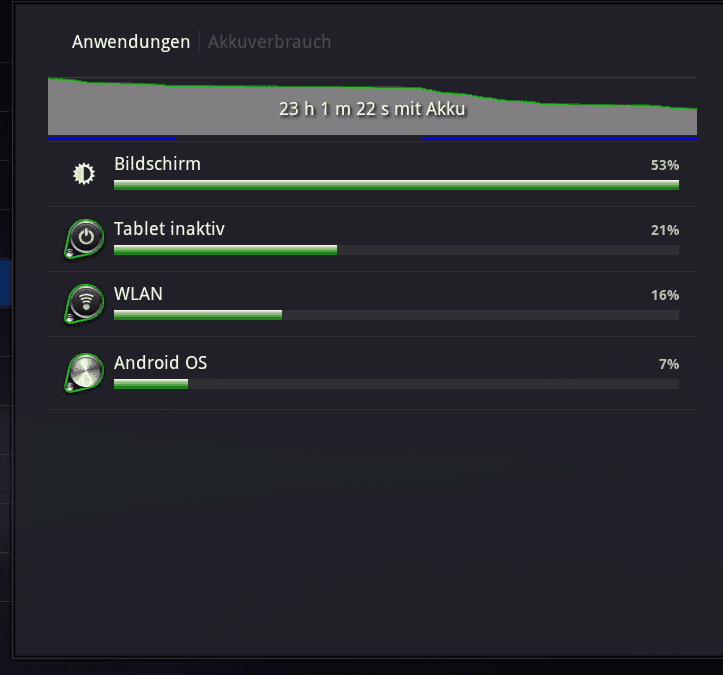

Also bei mir ist Nachts nichts aktiv. Schalte nur WLAN aus. Ansonsten läuft WLAN den ganzen Tag. Bin auch sehr viel im Web unterwegs. Halten tut der Akku so ca. 2,5 Tage. In der Grafik unten, könnt Ihr sehen, dass Nachts (weiße gerade Linie) so gut wie keine Aktivitäten im Iconia stattfinden.
Alex.S

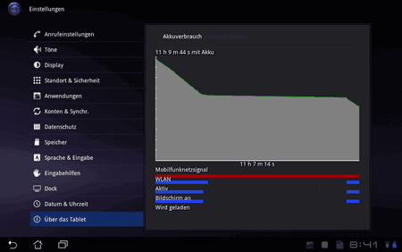

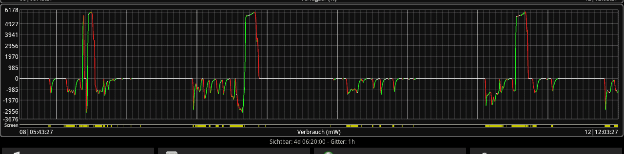

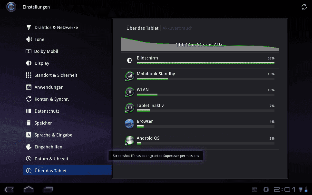

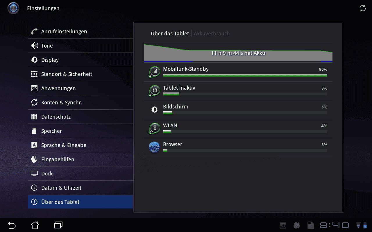

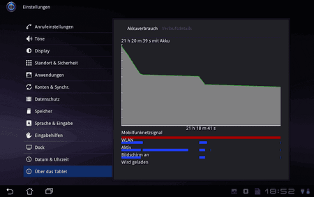

Speziell an r998877, ich habe mal 2 Bilder angehangen.
Auf Bild 1 war das Tablet laut Akkuverbrauch Statistik im Standby nicht aktiv. :glare:
Auf Bild 2 war das Tablet laut Akkuverbrauch Statistik im ersten Standby aktiv.:scared:
Zwischen Bild 1 und Bild 2 liegen ca. 10h
Auf Bild 3 ist der Bildschirm der größte Akkuverbraucher.
auf Bild 4 ist der Mobilfunk-Standby der größte Akkuverbraucher.
Soviel zur Akkuverbrauchs Statistik. :flapper:
Nur Vollständigkeit halber,
Bild 1 & 2 & 3 ROM = Prime 1.4
Bild 4 andere ROM's keine Ahnung (wahrscheinlich Taboonay), ich habe jetzt alle (Taboonay, Virtuos Picasso, HoneyVillain) durch.
Eigenartig. Bei mir sieht das ganz anders aus. Ob das nun besser ist, lasse ich mal dahingestellt sein.
