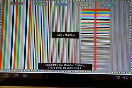

Für die Beurteilung der Detailschärfe habe ich ein Testbild genommen, das annähernd der Auflösung des Tablets entspricht.
In der starken Vergrößerung sieht man auf Pixelebene eine deutliche Unschärfe bei einer bestimmten feines Pixelstruktur (Gesamtansicht rechts oben).
Im "alltäglichen" Betrachten von Fotos fällt das aber meiner Meinung nach kaum auf, wenn man nicht einen direkten Vergleich daneben hat.

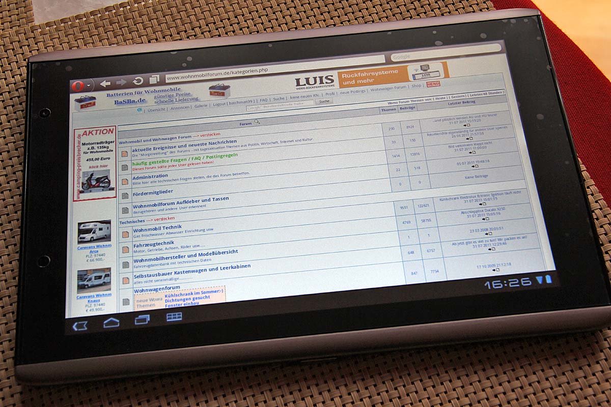

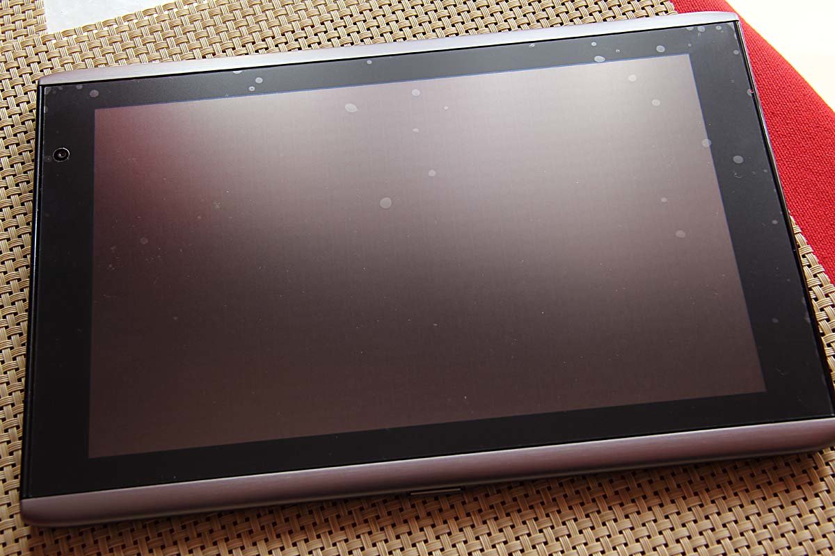

Ein weiteres "Problem" ist die Blasenbildung beim Aufziehen, die auch beim zweiten Versuch nicht weniger wurde.
Auch hier handelte es sich eher um ein "kosmetisches" Problem, das nur ohne Displayinhalt unschön ist und mit Display eigentlich nicht sichtbar ist.
Man muß sich also entscheiden zwischen Blasen oder Fingerabdrücke auf der Scheibe.
Mich persönlich stört es nicht, ich lass es erst ma so wie es ist.

Der tatsächliche Unterschied auf den beiden Fotos "mit&ohne Folie" ist nicht ganz so deutlich wie auf den Foto dargestellt, da der Kamerasensor einer Digicam (AA-Filter) in diesem speziellen Fall technisch bedingt einen etwas "verfälschten" Helligkeits-Unterschied erzeugt.

Die blasen bekommst du mit ner EC-Karte weg. Wickel die karte in einem microfaser-tuch und streich mit guten druck über die blasen entlang zum rand.
Habe ne schutzfolie drauf und alle blasen so perfekt weg bekommen.

Und zu den Blasen, der Tip mit der EC karte wirkt Wunder( a, besten in ein weichrs Tuch eingewickelt, dann verkratzt auch nix).
Dazu noch ein wenig Wasser mit Spüli auf dem Display und die Folie lässt sich auch noch wunderbar "schieben" um Korrekturen beim Auflegen durchführen zu können und die Blasen einfacher rauszuscheiben.
