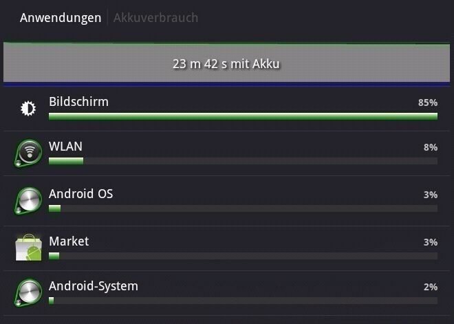

Seit "HC v3.1" benötigt man diese App nicht mehr, da der 3G-Dienst nicht mehr aktiv ist.
Alex.S

bei mir ist das immer noch da und steht an Stromverbraucherhitliste ganz oben.
Welche Version hast du da genommen (Link evtl.)
Danke
CBRHeizer
Genau, welche Version ?
Bei mir ist es immer noch da !

upadate vom 15.07.2011: Kommando zurück.
Die zuständigen Dienste laufen auch unter "HC 3.1 build 4.010.38" immer noch im Hintergrund. Habe ich heute zufällig entdeckt.
Die haben einfach die zuständigen Apps dahingehend manipuliert, dass diese nicht mehr in der Anzeige auftauchen.
Also: "Acer Iconia Phone Disabler" lostreten, reboot und gut ist.
Sorry für meine Falschmeldung!
Alex.S
