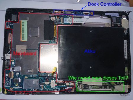

mein Iconia hat einen Defekt, der mit absoluter Sicherheit Hardware-basierend ist:
- Jedesmal wenn ich es ausschalte (oder der Akku leer ist), verliert es alle Daten incl. Bootloader, Betriebssystem,... (Es funktioniert danach nur noch der APX Modus, über den ich dann mittels EUU Tool bzw. Acer Software Updater wieder alles neu aufspielen muß).
- Im Standby geht es alle 4 sec an (schon fast wie eine Uhr)
Ich habe mir nun ein neues Mainboard zugelegt und eingebaut. Und...Überraschung! Genau der gleiche Fehler.
Möglichkeit 1: Der Händler (habe es aus China von einer Freundin importieren lassen, da es anscheinend die Boards hier nicht einzeln zu kaufen gibt) hat mich verar...t und dieses Board hat genau den gleichen Fehler wie meins. (Ziemlich unwahrscheinlich, oder?)
Möglichkeit 2: Der Fehler liegt woanders.
Und das ist der Punkt wo ich Eure Hilfe brauche:
1. Da gibt es noch eine Platine (auf dem Bild grün umrahmt). Wie nennt man diese? Ideen, wo ich die herbekomme? Kann die überhaupt dafür verantwortlich sein?
2. gibts noch andere Teile, die für den Fehler verantwortlich sein können? Wenn ja, wo liegen die?
Freue mich übrigens über jede KONSTRUKTIVE Hilfe, also immer her damit!
Vielen Dank!

hallo
Dynalon01 schrieb:
nicht einer auch nur eine Idee hat!?
ne idee habe ich schon, aber ob dir das weiterhilft?
das teil heisst "control board FFC" und scheint zum display zu gehören. scheint eine art inverter oder so zum sein.
zumindest laut dieser anleitung
seltsamerweise finde ich zu dem teil keine artikelnummer....

Ich denke, das Board ist ein display control board. Das könnte meiner Einschätzung nach durchaus für Fehler #2 verantwortlich sein.
An Fehler #1 könnte auch ein defekter Akku schuld sein - sofern Bootloader, OS usw auf einem flüchtigen Speicher liegen (was ich eher nicht glaube), oder ein völlig leerer Akku auf andere Weise zu solch einem Reset führt.
Vielleicht ist auch das WLAN-Modul (unter der silbern glänzenden Abdeckung) der Schuldige - wer weiss?
