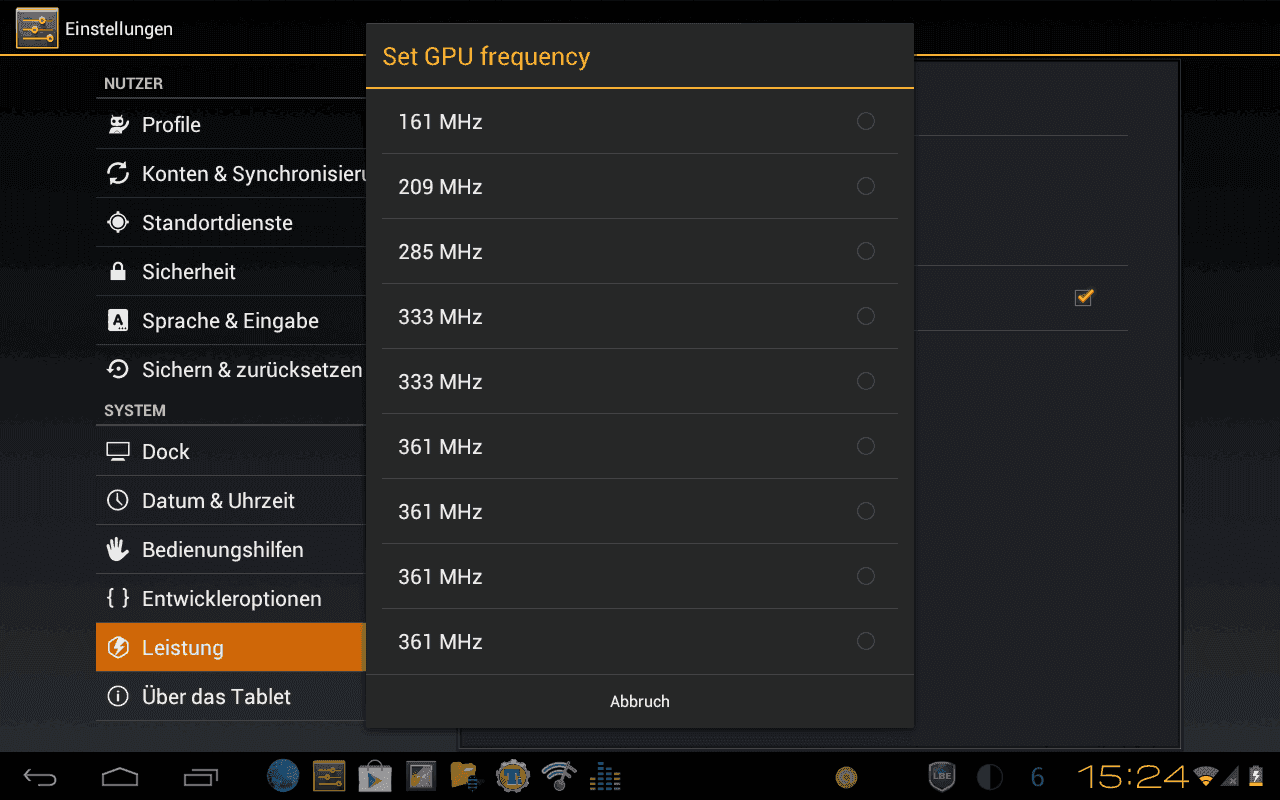

Wie sieht es denn bei euch mit GPU oc aus? Ich glaube, es funktioniert bei mir nicht, d.h. es bleibt immer auf 300 auch wenn oc on boot markiert ist. Bei manchen tabs sei es wohl so, meinte Thor. Deshalb die frage, wie es eure libertys aufnehmen.

Mein Liberty Tab speichert die GPU Frequenz (400 MHz) ebenfalls ab und stellt sie wieder her, sowohl nach Reboot als auch nach Ausschalten und Wiedereinschalten. Habe aber ein ähnliches Problem mit der CPU Frequenz gehabt. Sie ist immer wieder auf 1000 MHz zurückgesprungen. Der "Schuldige" war damals mein Battery Saver. Dort musste ich die CPU-Regelung ausschalten, dann war das Problem gelöst.

400MHz beim GPU?!? Habe ich gar nicht :-( Das höchste der gefühle ist 361, das gleich 4 mal in der liste auftaucht... .

da stimmt aber was nicht, das sah bei mir schon immer so aus:
Genauso sieht es auch bei mir aus.
Mit vielen Grüßen, maris
...bei mir sieht es ganz, ganz anders aus :-(
