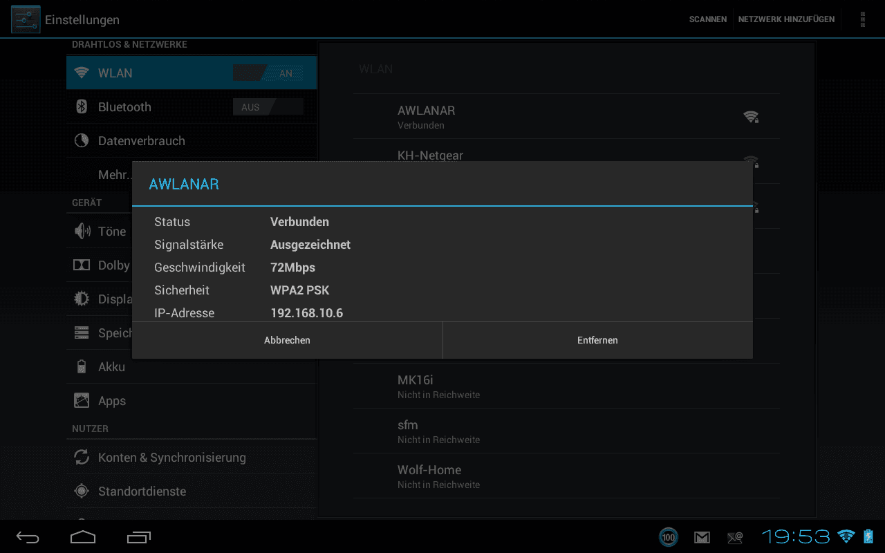

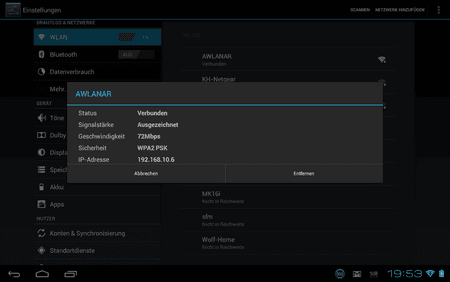

GPS erster Fix 60s mit 3 Satelliten. Nach 70 s mit 7 Satelliten, Standortgenauigkeit 2m.
Aufgenommen im Freien. Kein Assisted GPS, aber WLAN Verbindung.
Schneller ist mein Nokia auch nicht, dass ich übrigens als Navi nutze! Weil handlicher und 80 Länder kostenlos!
A501 HC 3.2 (immer noch auf dem neusten Stand) Kernelversion 2.6.36.3+.

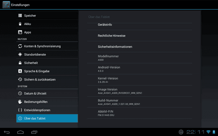

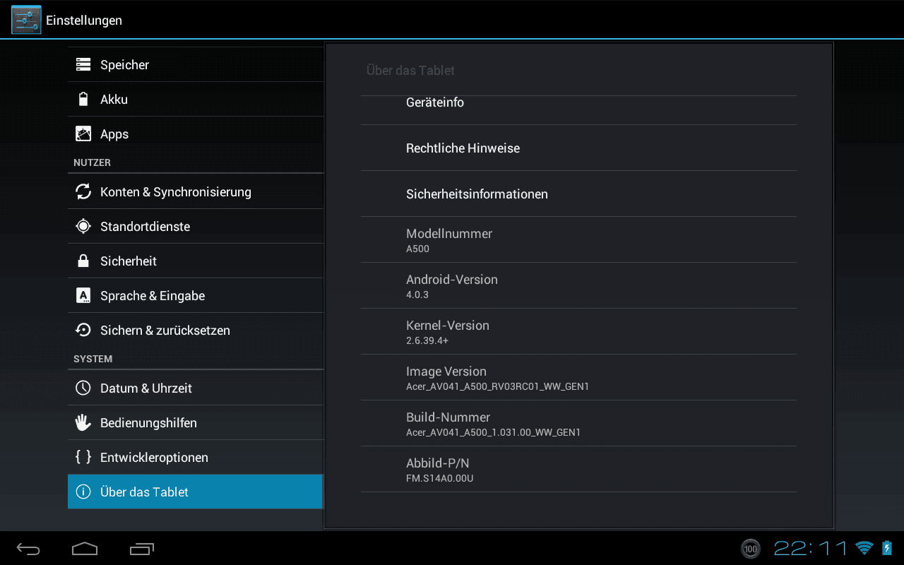

Bei mir ist Kernelversion 2.6.36.3+ drauf. Gibt es noch andere?
Der Kernel taucht sowohl in US, Holland und Irland für ICS 4.0.3 auf, sofern mal jemand ihn überhaupt mitgeteilt hat. Mal in englischen Foren gesucht, ob dort ähnliche Probleme auftauchen?
Ist ein Tablett in der Schweiz gekauft.
Zumindest kann es Deutsch als Systemsprache:winki:.
Deutsch ist Amtssprache in der Schweiz.
Entschuldigung, war mir beim ...WW-GEN1 nicht sicher. Nehm's aber in meine Liste auf. Die US Versionen können's nicht mehr nach dem Update.
Frag mich, ich hatte das Update sogar als einer der ersten am 24.04 bekommen.
