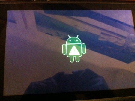

hallo liebe gemeinde,
habe ein gebrauchtes a500 gekauft, nach dem ersten einschalten wird ein passwort verlangt
habe den verkaeufer kontaktiert, nur er kennt das passwort auch nicht mehr
habe jetzt ein hard reset versucht, nur es bleibt immer beim gelben ausrufezeichen stecken
ich brauche hilfe :crying:

habe das versucht, leider vergeblich
es kommt immer das ausrufezeichen :sad:

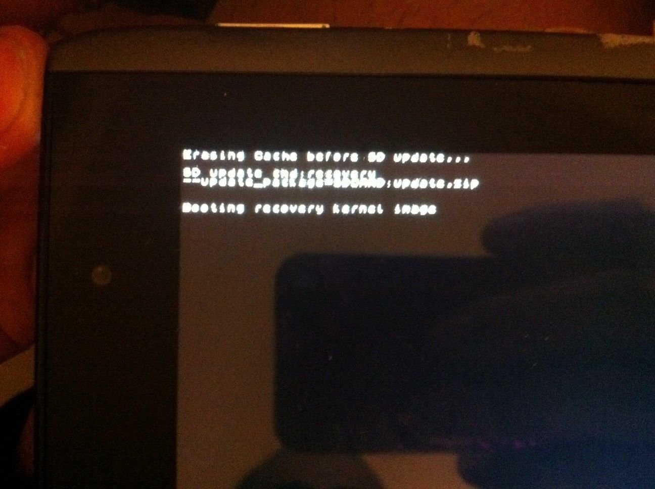

es steht leider nichts von "daten werden gelöscht", es steht eher was von "update.zip."

Das sagt es ja schon... Die Datei "update.zip" wird bei einem manuellen Update benötigt. Sorry, aber du machst was falsch! (Und das Fehlerzeichen kommt, weil natürlich keine "update.zip" gefunden wird.)
Der Schritt mit dem hin und her schalten des ScreenLock-Schalters ist der entscheidende Unterschied. Wenn das nicht vom Tablet registriert wird, versucht es ein Update. (Ich will ja nicht hoffen, dass der ScreenLock-Schalter defekt ist. Dann würde nur mehr der Weg zum Acer-Service helfen...)

du verwechselst vol + mit vol -, für den hard reset musst du vol + (rechts) drücken

hat funktioniert, habe + und - verwechselt, danke an alle, ihr seid SUPER :)
