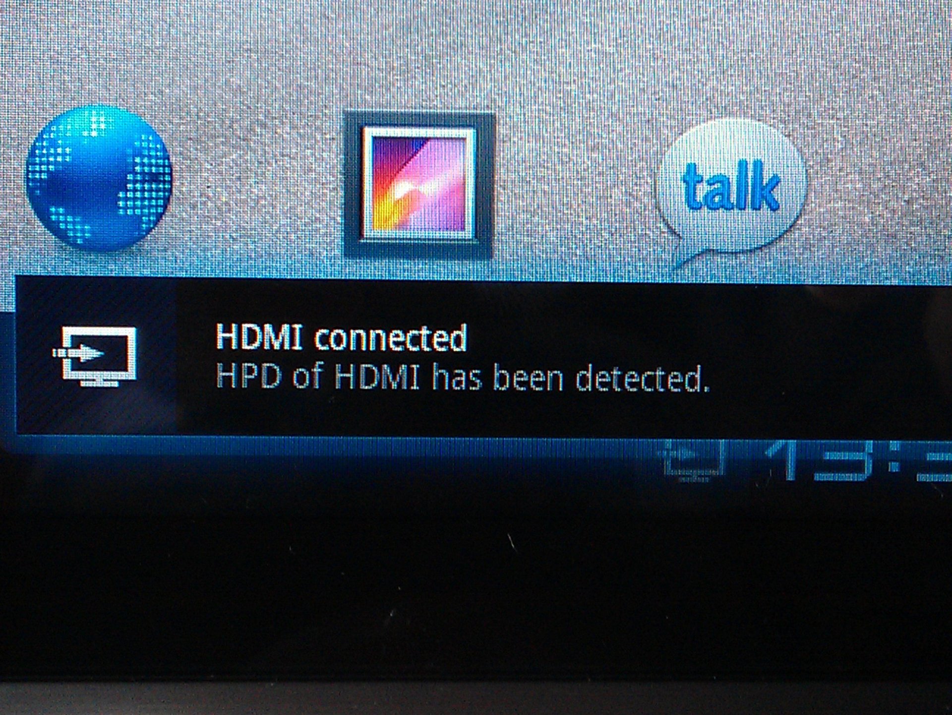

also bei kommt trotz richtigen kabel kein Bild. hmm komisch.
Und auf dem Tab kommt diese Meldung!!
Gruß Marcel
Gruß Marcel
...und diese Meldung hatte ich noch, nachdem ich das HDMI-Kabel gekappt hatte (Das Bild auf dem TV war, abgesehen von der Auflösung, einwandfrei). Es blieb einfach in der Taskleiste und ging nicht weg. Erst nach einem Reboot war es verschwunden....
