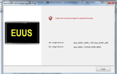

bei mir kommt ständig die Meldung............"Laden sie neueres Image für upgrade herunter" und nu?? weiß einer Rat??
Wann genau kommt die Meldung?
Gesendet von meinem Iconia A500 mit Tapatalk 2
hier mal ein bild...........

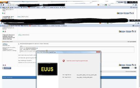

Auch ich bekomme die Meldung: Laden Sie ein neueres Image für Upgrade herunter
Ich kann gar nicht auf NEXT klicken :(
Es hat dann doch geklappt.... aber man muss seeeehr lange warten, bis der nächste und entscheidende Dialog erscheint.... :scared:
Du hast also einfach zu früh das A500 angeschlossen?
