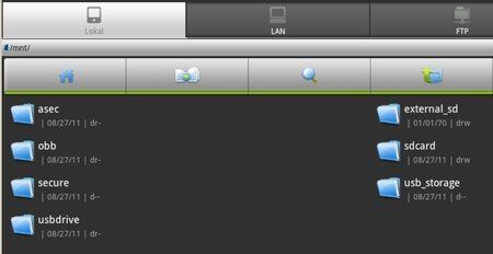

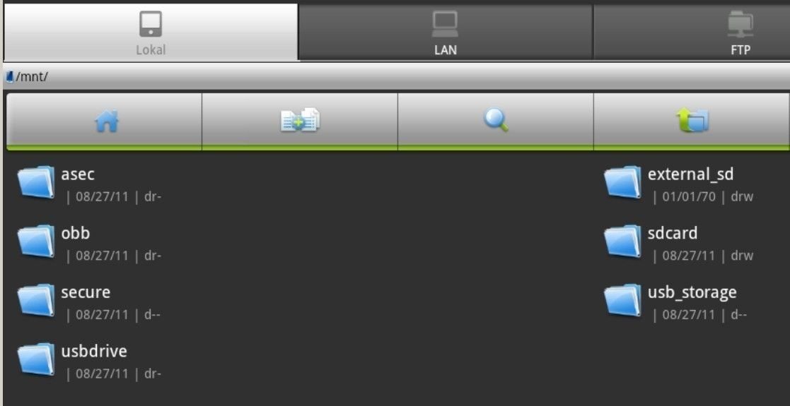

USB-Stick:
Bitte die App: "ES Datei Explorer" installieren.
Im Explorer oben auf "Lokal" klicken.
Dann auf das erste Symbol unter Lokal klicken, bis ein Haus zu sehen ist.
Dann den Ordner "mnt" suchen und anklicken.
Der Ordner "usb_storage" ist der Inhalt Deines USB-Sticks.

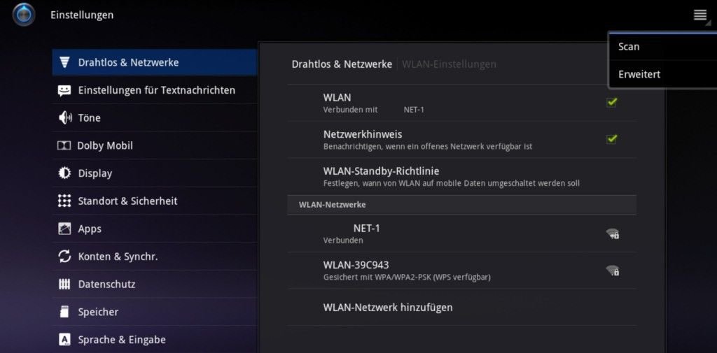

WLAN:
Auch nach meinen Eindruck ist der WLAN-Empfang beim Tablet nicht ganz optimal.
Du müsstest Dich mal etwas mit Deinen WLAN-Router beschäftigen.
Der WLAN-Empfang kann manchmal auch stark vom verwendeten WLAN-Kanal abhängig sein.
Dies trifft besonders zu, wenn weitere WLAN-Geräte im Umkreis von ca. 40 Metern (Nachbarn) existieren.
In der Nähe von Tablet und Router sollten keine weiteren Strahlungsquellen existieren (Handy, schnurlose Telefone usw.).
Auf dem Tablet unter Einstellungen >> Drahtlos & Netzwerke >> WLAN-Einstellungen >> oben in der rechten Ecke das Menü öffnen und auf Scan drücken.
Dann die Anzeige die nächsten 60 Sekunden beobachten.
Solten weitere starke WLAN-Netze in der Nähe sein, so werden diese unter "WLAN-Netzwerke" angezeigt.
Klicks Du auf Dein WLAN-Netz werden Dir weitere Details angezeigt.
