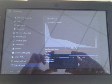

P.S.: habt ihr auch diese akku Grafik bei euch? Nach meinem FW update ist die neu bei mir.
Ne, habe ich nicht drin. Bei mir läuft noch 3.0.1. Aber: FW-Update ? Woher hast Du das denn ? Und welche Version wird bei Dir jetzt angezeigt ?
Das ist der Sekundäre Akkuscreen, ist Standart seit FroYo oder Gingerbread, kommt, wenn man den kleinen Graphen oben beim Akkuverbrauch antippt.
Hi Passe,
ok, ist mir nut vorher nie aufgefallen. Daher ist es für mich was neues gewesen.
