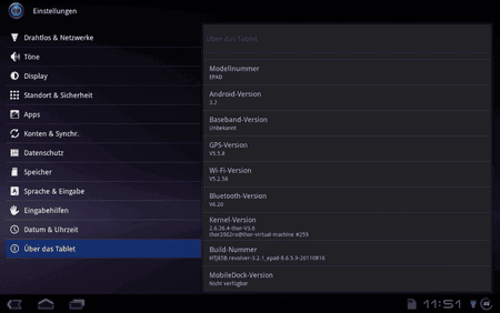

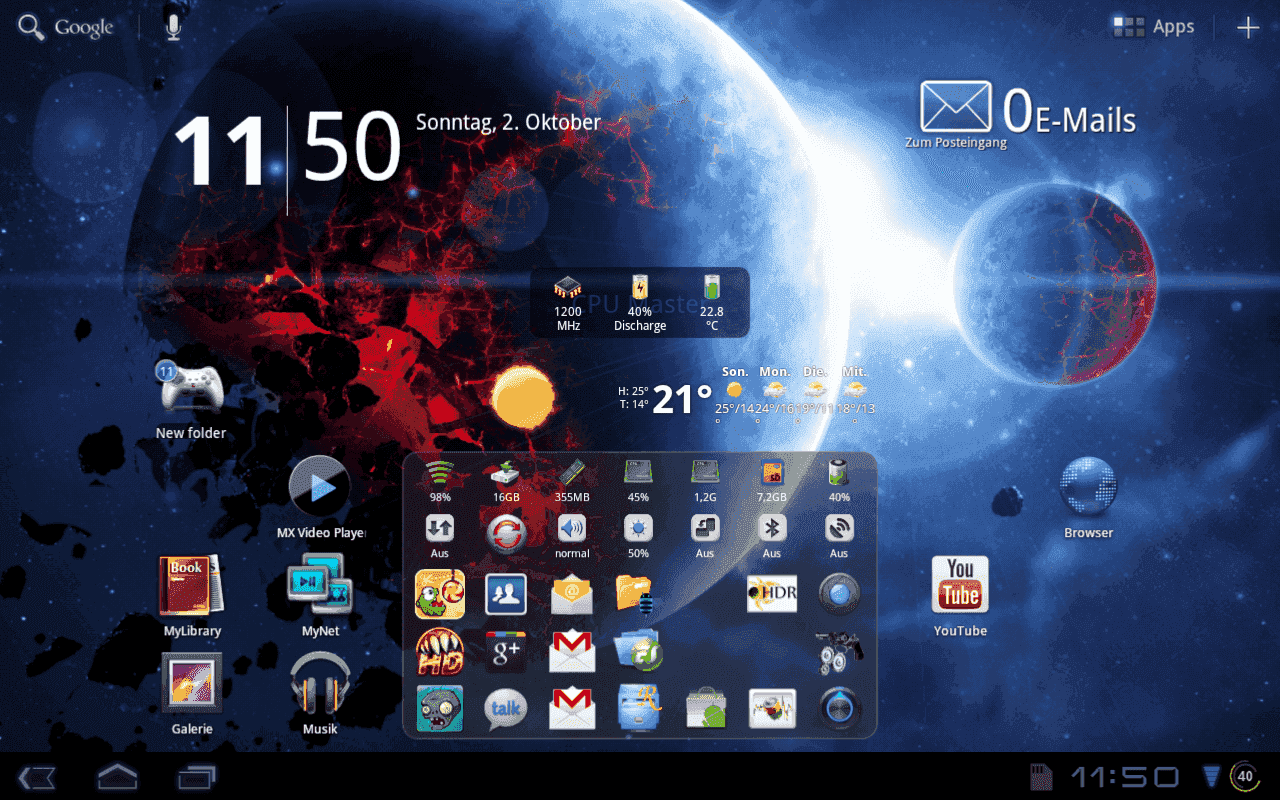

So "Thor_A500_port_Revolver_3.2.1_v3" ist Fertig und geht gleich Online. :scared:
Neuer Beitrag wurde erstellt! Muss nur noch einen Mod finden, der mir den oben anpinnt!
