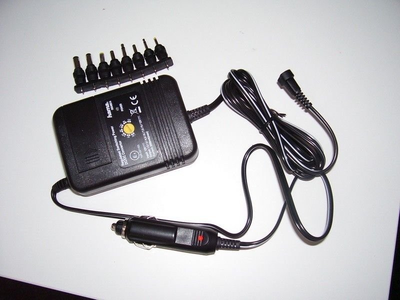

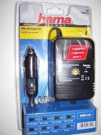

Huhu Gemeinde!
Bei mir zieht auch ein ACER Iconia A500 ein. Und auch ich suche ein KFZ-Ladekabel :ohmy:
Was haltet ihr davon Spannungswandler von 12 V auf 230 V Auto Power Anschluß | eBay ?
Wie sieht es mit dem A500 unde dem W500 aus? Für´s W500 gibt es (angeblich) KFZ-Ladekabel - haben A500 + W500 den selben Netzstecker?
immanuelkant schrieb:
und? bestellt und geliefert? funktioniert es?
Danke und Gruß
Uwe
es ist gestern rausgeschickt worden.
sobald ich es habe gibt es natürlich Feedback.
Heute gekommen, hier ein paar Bilder !
