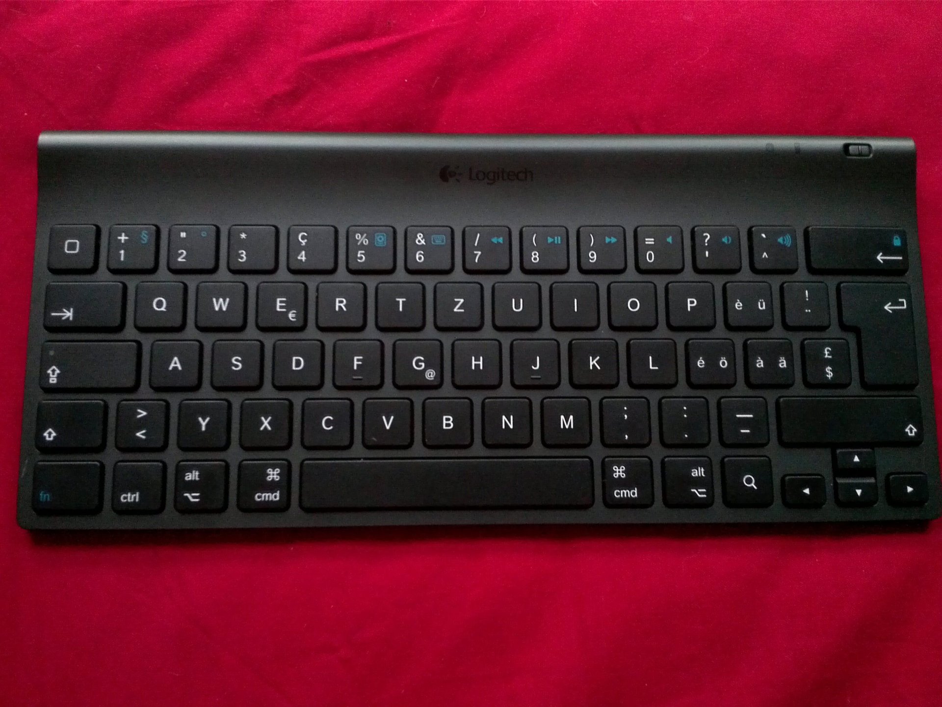

Mich auch! Leider ist die deutsche und Schweizer Tastatur doch recht unterschiedlich. Habe einige Änderungen an der Datei vorgenommen, aber alles bekomm ich nicht angepasst. Meine Tastatur sieht so und meine Datei so aus:

Welche Zeichen fehlen dir denn noch?
Sent from my A500 using Tapatalk
Bei mir ist unter anderem !, ', #, *, $ an der falschen Stelle. Bsp.: Das ! ist bei mir, da wo auch die 1 ist, aber die Taste ist eigentlich links vom Enter bei mir auf der Tastatur (siehe Bild v. Tastatur). (Hab noch nicht alle Falschen Herausgefunden.)
Die obere Reihe habe ich hinbekommen, denke ich. Ist schwer wenn man die Tastatur nicht vor sich hat. Was kommt denn bei dir raus wenn du auf deiner Tastatur ! , $ oder # drückst?
Danke! Konntest du dir das Bild der Tastatur nicht anschauen? Wenn ich die Taste drücke, auf der das ! abgebildet ist, dann kommt * (mit shift), ~ (mit alt) und + (einfach nur die Taste). Bei der Taste $ kommt ' (mit shift) und # (einfach nur die Taste) .
Doch das Bild kann ich sehen, hilft aber leider nur wenig ;-) . Was ist das für ein Zeichen unter dem ! auf deiner Tastatur? Also das was bei (shift) + ! rauskommt.
Das sind zwei Püktchen (wie ü-Pünktchen). Keine Ahnung wofür man die braucht ;-)!
Ok dann hab ich die mal weggelassen. Hier mein erster Versuch. Viel Spaß beim testen :smile:
Danke! Habe nun die Schweizer Version in den Keychars Ordner gelegt, aber jetzt habe ich wieder die englische Tastaturbelegung. Muss es wohl flashen - flashen hat wohl vorhin doch funktioniert. Ich habe deine Schweizer Datei richtig umbenannt, kann ich die jetzt einfach auf meine externe SD kopieren und dann flashen - Gerät ausschlten und mit gedrückter linken Lautstärketaste anschalten usw.?
