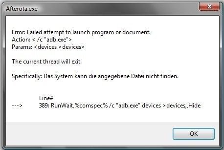

So ein Mist. Bei mir bleibt er immer beim "USB connect" hängen und dann kommt auch die folgende Meldung -> siehe Anhang
Hat jemand ne Idee, was ich falsch mache ? Muss auf dem Tab USB-Debugging usw. an oder aus ??
Macces

Macces
USB-Debugging an !
Probier doch mal die Lite-Version ob die das Tabfindet.

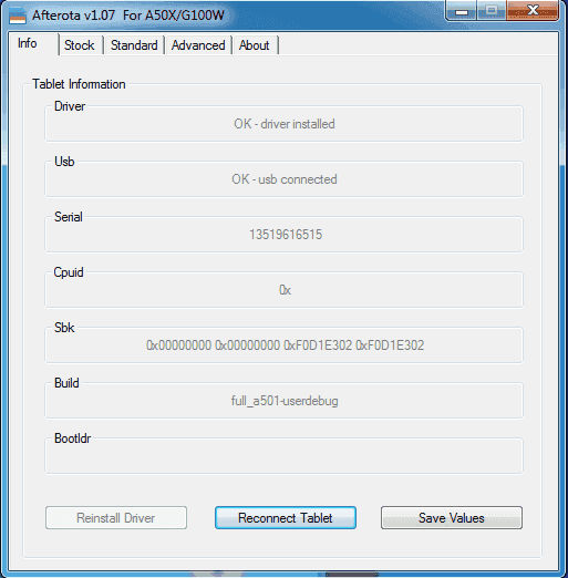

Hab mir jetzt mal Afterota 1.07 runtergeladen, die Version erkennt mein Tab und läßt mich den Loader installieren.
Wenn ich nach dem Flashen reboote hat sich wohl nichts geändert, außer dass in Afterota unter dem Reiter "Info" kein Bootloader mehr angezeigt wird und die SBK eine andere ist...
Acer Recovery v2.74 sagt, dass nach wie vor der BL 3.01 installiert ist.
Kann jemand etwas damit anfangen???
Bin für jede Hilfe dankbar...

Antivirus und user control abfrage am PC abgeschaltet.
Ich hatte den upgrade von tegraowners aus gemacht noch mit AFTEROTE 02
m.
Afterota 1.07 berechnet deine SBK auch falsch!
Sie müsste 0x288C1700 0xD9F2A301 0x29234003 0x1976F402 sein!
Macht es aber bei mir auch falsch. :confused2:
ich habe das selbe Problem
meine sbk ist:
0x00000000 0x00000000 0xF0D1E302 0xF0D1E302
Die vielen Nullen am anfang sehen auch falsch aus, oder ?
Was kann man da machen ? Bootloader bleibt auf 3.01. Rom ist das 169er Thor mit aktuellem CWM
Ja, die ist auch falsch und so würde ich auch nicht weiter machen!!
hier
kannst du die SBK berechnen lassen.
Ich warte mal auf Version 1.08 und teste dann erneut. ;)
