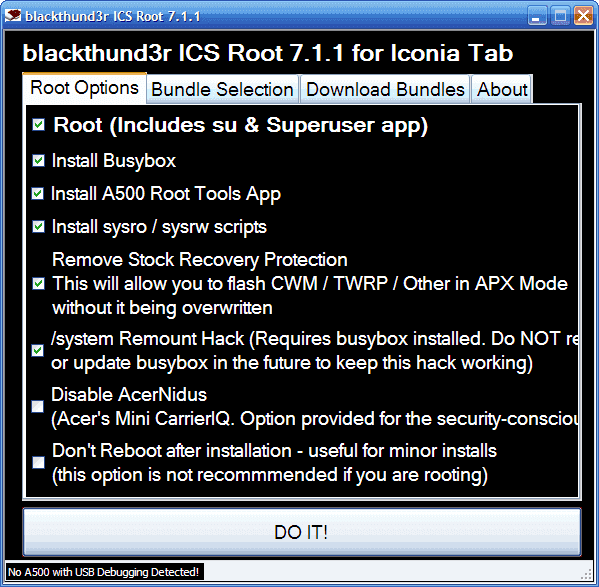

Habe noch eine bitte an Dich/Euch:
Könnte mir jemand die Optionen im Root-Tool-Menü erklären? :confused2:
Habe nähmlich nur die ersten 3 markiert...

Also wenn du nur die ersten 3 genommen hast kannst du kein cwm installieren. Ich habe dieersten 6 benutzt. Wenn du NUR root möchtest und KEIN cwk nimm nur die ersten 3 ansonstem mach es nochmal mit den ersten 6 häckchen.
Gruss
DJburner
Gruss
DJburner
Möchte eigentlich nur Root haben um die Avast-Firewall benutzen zu können.
Und vielleicht die eine oder ander lästige System-App loszuwerden :tongue:
Was meinst Du mit cwk, und kannst Du mir einen guten Root-Uninstaller
empfehlen ?
Also nur für eine Firewall und apps deinstallieren reichen die ersten drei hacken.
Wenn das so ist brauchst du cwm nicht. Damit kannst du ein anderes Android installieren, was du aber nicht brauchst.
Mit nem root uninstaller würde ich mich kümmern wenn es so weit ist.
