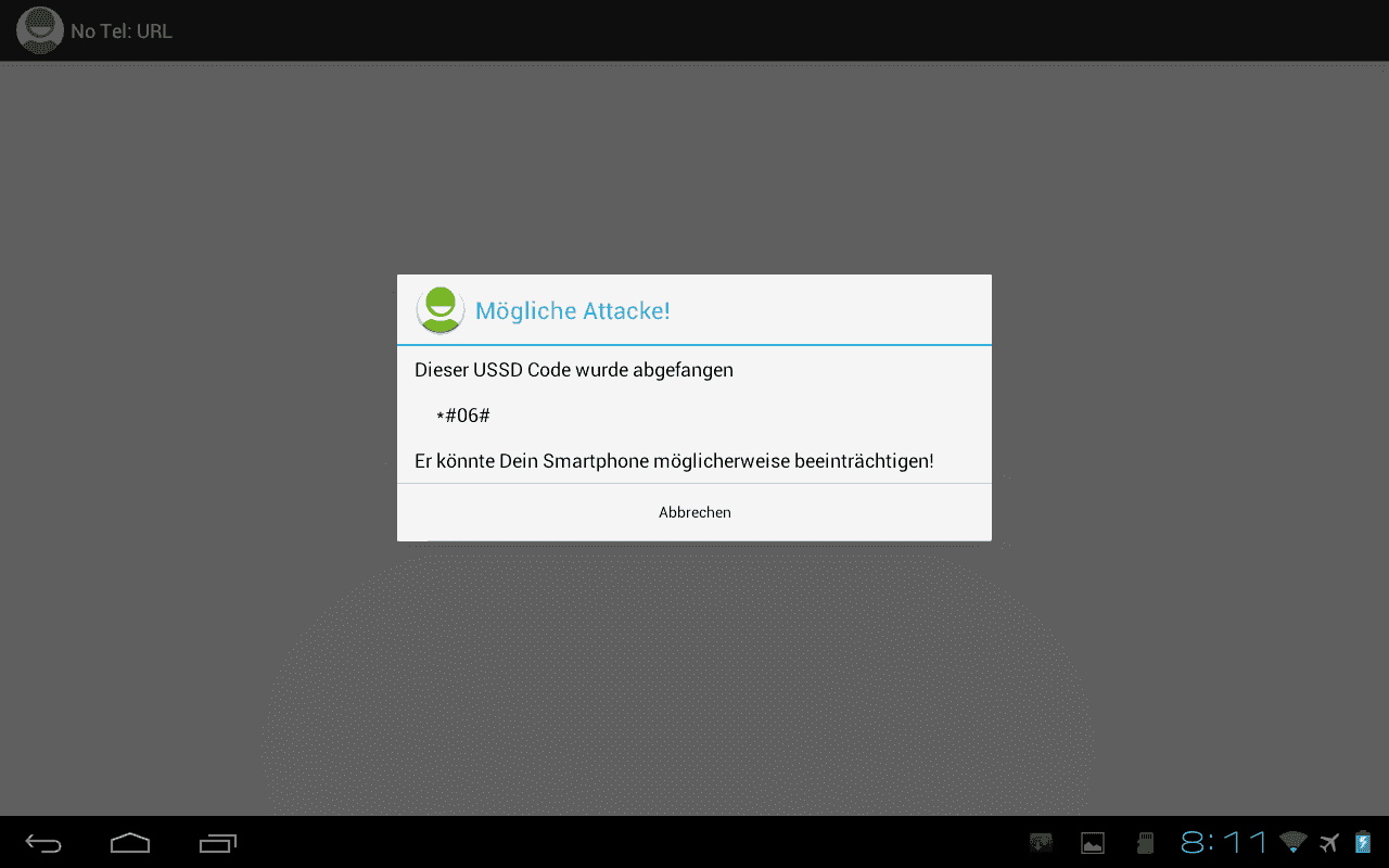

SoD keine Lösung aber möglicherweise eine Ursache?
Achtung - Android-Hack löscht Smartphones - USSD-Hack - Smartphone - PC-WELT
Gepaart mit dem Updateverhalten von Acer ist die Empfehlung sein Smartphone/Tablet immer auf dem neuesten Stand zu bringen/halten eine totale Verarsch...!
Im Artikel findet man ein App das zumindest USSD Codes blocket. Wie wirksam es ist kann ich zwar nicht wirklich einschätzen, aber bei der Testseite bringt es zumindest den Code zutage. Siehe Screenshot.

Google hat reagiert und das Problem mit 4.1.1 gelöst. Nur wer hilft uns (4.0.1)??? Hab übrigens alle Tests ohne SIM nur über Wlan gemacht und so lange ich keine eindeutige Bestätigung dafür habe, dass das A501 nicht betroffen ist bleibt die SIM draußen und das UMTS Modul abgeschaltet!
10:54 Hab zumindest die Frage an den Support gestellt und die "automatische" Entgegennahme für's A501 funktioniert noch. Mal sehen was dabei herauskommt.

Der USSD-Hack hat nach meiner Meinung mit SoD nichts zu tuhen.
Ich hatte SoD auch von Anfang an.
Bei mir trat SoD aber immer dann auf, wenn ich im Web unterwegs war und das Tab dann für einige Zeit zur Seite gelegt hatte.
Da ich mit dem Standardbrowser auch weitere Probleme hatte, bin ich dann auf einen anderen Browser umgestiegen und habe mir angewöhnt immer auf das Symbol "Startseite" vom Tab zu tippen und auf die "Tab-Startseite" zurückzuspringen.
Und erst dann lege ich das Tab zur Seite. Der Browser läuft also im Hintergrund und nicht im Vordergrund.
Seit dem ist SoD bei mir nicht mehr aufgetreten.
Ich meinte ja auch "möglicherweise". Da ja SoD auch beim A500 vorkommt ist die Wahrscheinlichkeit tatsächlich gering, dass eine SIM Karte gesperrt wird;). Ist aber auch ein offenes "Updateproblem" und trat ziemlich weit verbreitet auf.
