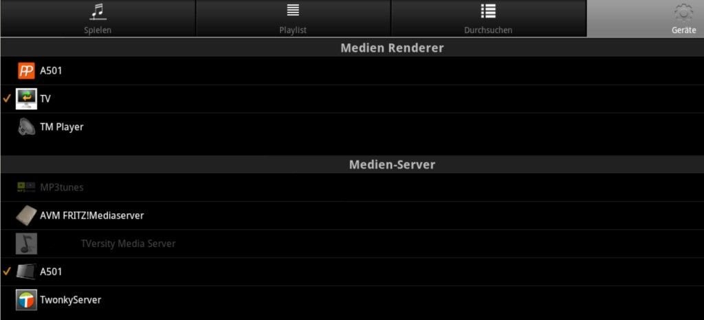

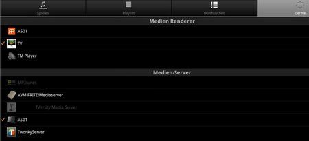

Jetzt startest Du den PlugPlayer.
Der PlugPlayer ist ein sehr gutes Programm zur Verwaltung/Steuerung von Streaming-Clients (Renderer) und Streaming-Servern.
Gehe auf "Geräte" und wähle den "BubbleUPnP (A500)" als Renderer aus, also das Gerät wo die Musik abgespielt werden soll.
Beim Server wählst Du den "A500" aus, für die Wiedergabe der Medien-Sammlung vom A500.
Dann auf "Durchsuchen" und Feuer frei ...
