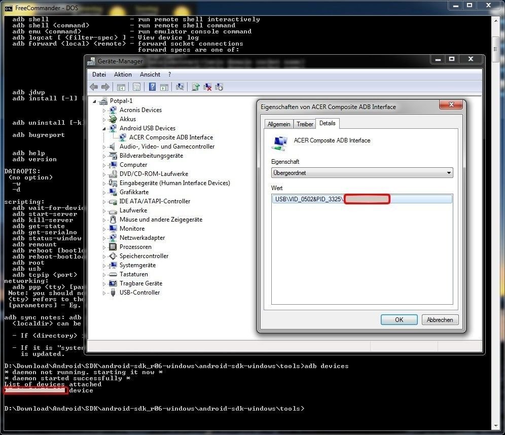

Moin zusammen,
UID auslesen:
Gerätemanager öffnen
Android USB Devices -->> ACER Composite ADB Interface [DoppelKlick]
Register Details
Eigenschaft:
Übergeordnet
Wert:
USB\VID_0502&PID_3325\XXXXXXXXXXXXXXX
XXXXXXXXXXXXXXX
= UID
Reaktionen: trekking24
Danke krid.of-k,
das hat mir schon mal sehr geholfen, die UID zu finden.
Wenn ich nun nach #4 von HomeAD vorgehe und ich schaffe es, dann habe ich 3.0.1. Soweit ich mich erinnern kann geht da Tethering nicht. Oder hilft es unter 3.0.1 wieder die Datei wpa_supplicant zu ersetzen.
Kommt automatisch die Frage nach Update zu 3.1 oder wird automatisch wieder ein Update auf 3.2. angeboten?
Danke
