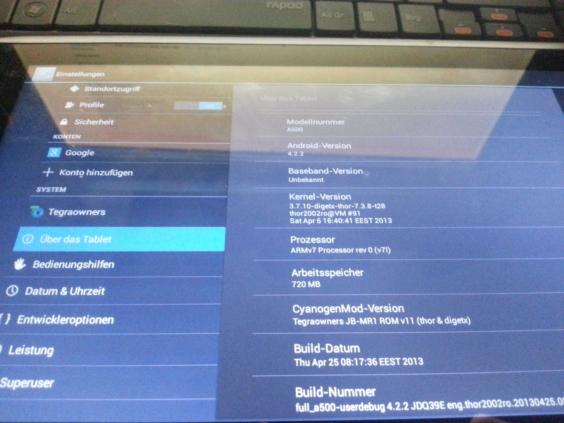

Leider hat bei mir die Installation nicht geklappt. Habe zuerst die V12 Version und dann die Custom GApps installiert.
Das System hängt leider in einer Boot Schleife.
Auch habe ich dann Wipe data und Wipe dalvik-cache durchgeführt.
Ebenfalls keine Änderung.
Zuletzt wolle ich dann das Backup zurückspielen und leider klappt auch dies nicht mehr.
Checking MD5 sums
Erasing boot partiton before restore
Restoring boot image
Restoring system
Restoring data
und dann
Error formatting /data.
