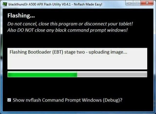

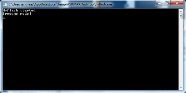

Leider verweigert sich das Tablet weiterhin. Sowohl mit Aftershave, als auch mit dem Blackthund3r Flash Tool bleibt der Flah-Vorgang hängen. Immer dann, wenn ein Image auf Tablet geschrieben werden soll, geht's nicht weiter.
Hier zum Beispiel die Windows Anzeigen beim Blackthund3r Tool im Anhang.
Das Tablet befindet sich im Downloadmode, das Display zeigt es an.
Egal, was ich flashen will (ob Bootloader, Recovery oder ein ganzes apx - Paket), nichts klappt.
