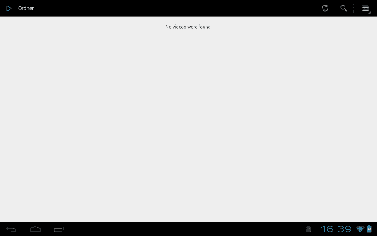

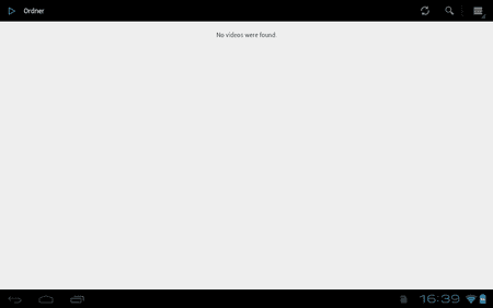

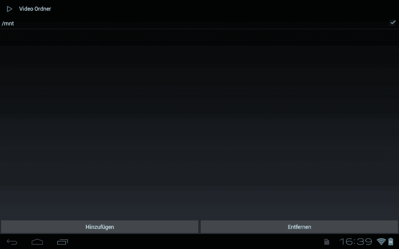

Weder Astro noch MX Videoplayer finden die externe SD.
Der Ordner MNT ist leer. mit dem StockROM ging es, nur mit dem Thor nicht. kann man irgendwo in der build.prop oder sowas ein hacken setzen damit es geht? Es nervt tierisch. :cursing:
Für was habe ich ne class 10 32 GB SD gekauft :(

Beim Thor ROM ist die externe SD Karte nicht unter /mnt gemountet, sondern unter /Removable. Muss daher entsprechend angepasst werden.
Mit vielen Grüßen, maris
