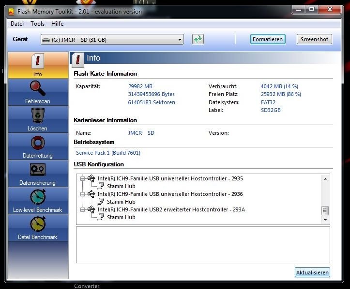

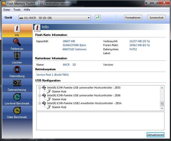

ja, es zeigt den Adapter an!

bei der Class10 leider nein
bei der Class4 ist es eine Hama microSD
das ist schlecht, da kann man noch nicht einmal nach einer Inkompatibilität der Karte ?? zu dem Acer A510 suchen.
