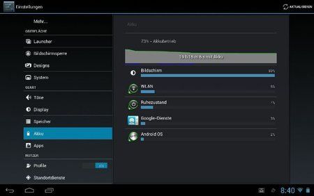

Aber der Akku Verbrauch is ja mal klasse... klare Verbesserung zum original Rom
Gesendet von meinem A510 mit Tapatalk 2
