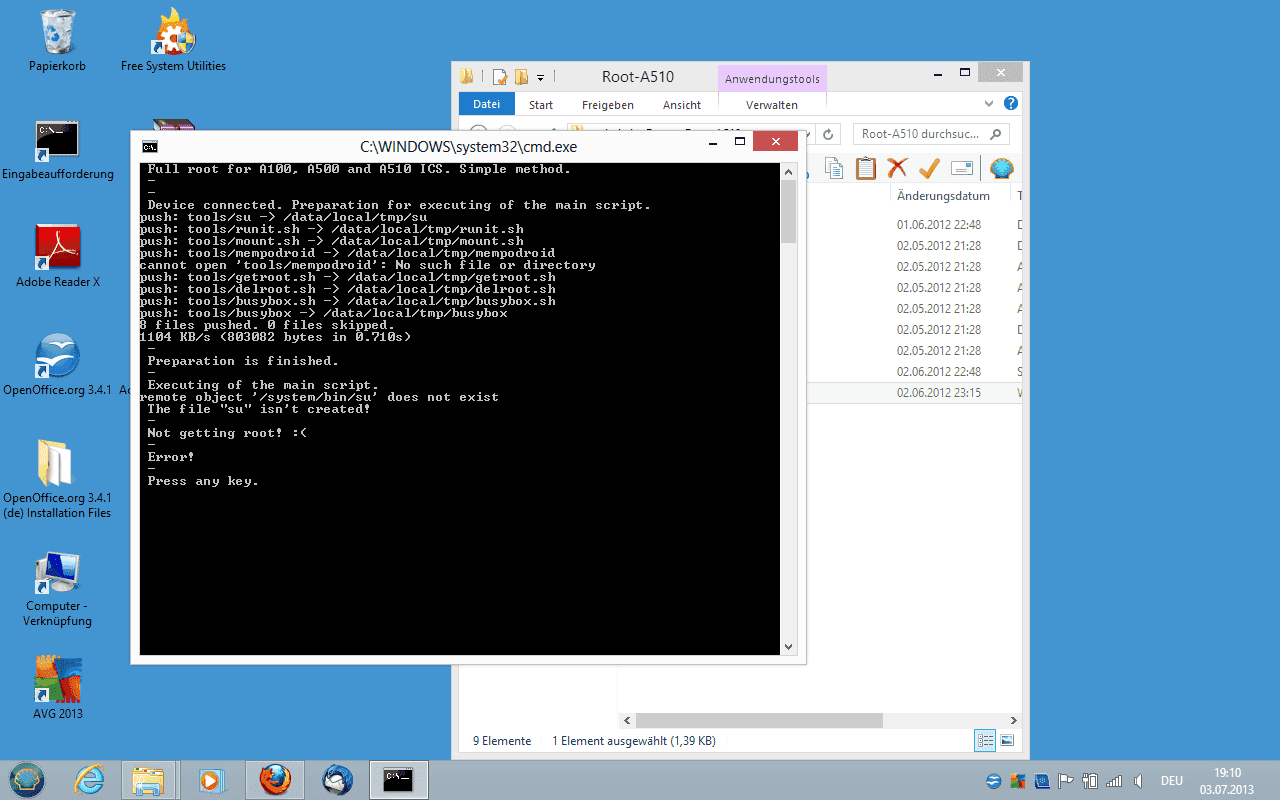

bei meinem A510 funktioniert das rooten nicht. Ich bekomme folgende Fehlermeldung. Habe mal den Screenshot eingefügt. Wer kann mir helfen ?
Gruss Rohwi62

Wenn Ihr eine Jelly Bean 4.1.2 ACER ROM habt gibt es leider keinen so einfachen Weg mehr (der hier beschriebene gehört dazu) das Tab zu Rooten.
Wenn Ihr rooten wollt, müsst ihr wohl oder übel den Bootloader entsperren und CWM installieren. Dann könnt ihr übers flashables ZIPs rooten. Wie das geht steht z.B. hier:
xda-developers - View Single Post - [A510][RECOVERY][2012-12-15] CWM-based Recovery 6.0.1.9 (JB compatible)
Wenn ihr aber schon CWM installiert habt würde ich gleich auf CM ([NIGHTLY][ROM][4.2.2] CyanogenMod 10.1 for Acer A510 [UNOFFICIAL] - xda-developers) bzw. auf die 7comp ROM ([A510/A700][ROM][4.2.2][AOKP/CM/PA/PIE] 7comp ROM - xda-developers) gehen. Dort gibt es z.B. nicht das bekannte Streifenproblem - dafür aber auch kein Dolby...
