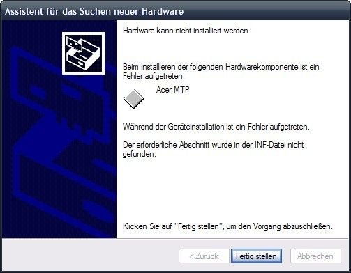

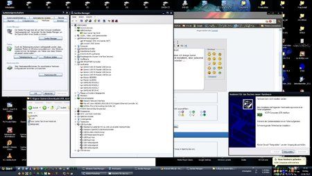

Hallo, bin noch neu hier und etwas unerfahren mit Android.
Habe nun alles hier gelesen um mein a510 zu rooten, aber ich kriege keine Verbindung zum PC zustande. Alle aktuellen Treiber sind installiert, aber jedesmal kommt ein MTP Error - Hardware kann nicht installiert werden ...
Mein Sys ist XP
das A510 hat das neuste Update aufgespielt OTA - mir gehen langsam die Ideen aus :| - vermute z.Zt. noch das der Acronis Treiber schuld sein könnte, aber will nun auch nicht alles nur zum Testen aus dem XP Rechner kicken ... vielleicht hatte hier ja jemand ein ähnliches Problem.
anbei Screenshot:
leider hab ich auch das problem.
Reaktionen: TomeC
und leider hat auch niemand eine Idee dazu... - ich habe noch keine lösung gefunden, funzt auch am 2. rechner meiner frau nicht - 3 verschiedene usb kabel getestet... am pc wird alles andere ohne probleme erkannt - am a510 ebenso, jeder stick und selbst 500gb 2.5er festplatte (ntfs) wird mit strom versorgt und rennt problemlos.
frage mich wie der rest das problem gelöst hat ? oder haben sie gar das falsche tablett gerootet ? ;-)
fakt ist: das zumindest mein a510 erst erkannt wird: wenn USB-Debugging anschalte, dann a510 ausschalte und neu boote - sonst wird es nicht erkannt - aber obiges problem bleibt bestehen ...
connect mit airdroid ist alles auch problemlos... - was machen denn WIR ROOKIES FALSCH ???
Wahrscheinlich haben WIR ein root resistentes ICS !? :confused:
alle ober rooter scheinen ja auch sprachlos zu sein ...:sneaky:
have a nice day
greetings TomeC

Update: funktioniert auch nicht - die einzige Verbindung die klappt ist PTP Kamera - was mich nicht weiter bringt - wahrscheinlich sind die Acer Treiber Schrott bezgl. bzw. in Kombination meiner System config - die Tage mal mit Neuer XP Installation versuchen

a) die Acer A510 Treiber müssen zwingend vor dem Root installiert werden, wenn nicht habe ich den gemeldeten Fehler auch bekommen
b) ohne OTG Hub Kabel also mit Standard usb micro auf usb eine Verbindung mit dem Tablet und PC herstellen
