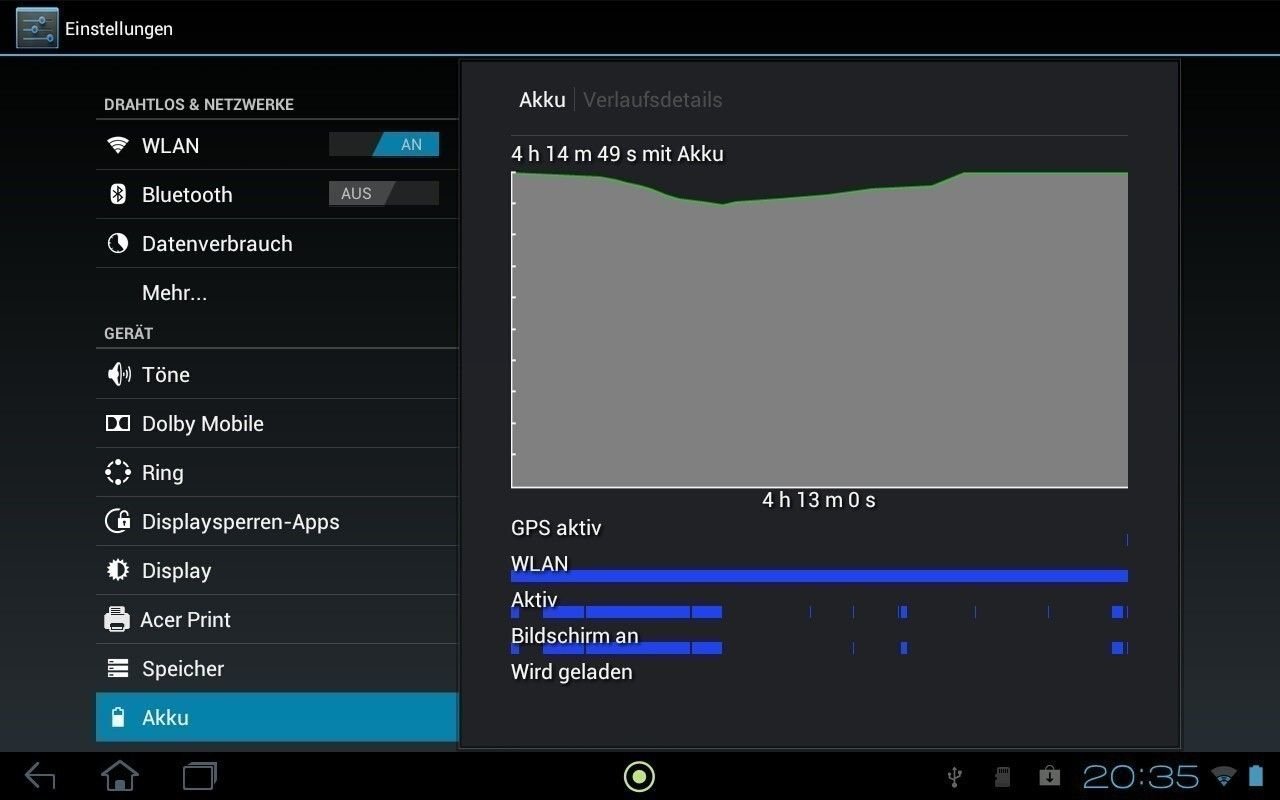

Ich habe das Tablet mit dem USB-Kabel, das beim Galaxy Note dabei war, an den PC angeschlossen.
Der Akku-Ladestand ist mittlerweile von anfangs 87% auf 95% hoch gegangen.
Und das, obwohl in den Akku-Optionen "entladen" angezeigt wird.

fox33 schrieb:
Ich muss das hier mal aufgreifen.

Das Kabel scheint egal zu sein.
Ich habe das Pad jetzt nochmal mit einem anderen USB-Kabel an den PC gehängt.
Langsam, aber sicher, ist die Akku-Anzeige wieder von 92 auf 100% hochgegangen.
Und das, obwohl nirgendwo angezeigt wird, dass geladen wird.
Schon komisch. :confused2:
