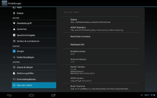

Hi CYBER
Ist dies wirklich eine 4.2.2?
Touchverhalten ist so gut wie bei der Build3?
Recovery startet jetzt oder bootet er wieder durch?
Danke :thumbup:
Web
@webclonei
Jepp, ist 4.2.2. Steht ja so auf XDA und: Guckst du Anhang :thumbup:
Ich finde das Touchverhalten sogar etwas besser als bei der Build 3. Musst du aber selber vergleichen. Empfindet jeder anders.
Das mit dem Recovery muss ich noch testen. Bin noch nicht mit allen Apps durch die installiert werden.
Update: Reboot ins CWM klappt einwandfrei
