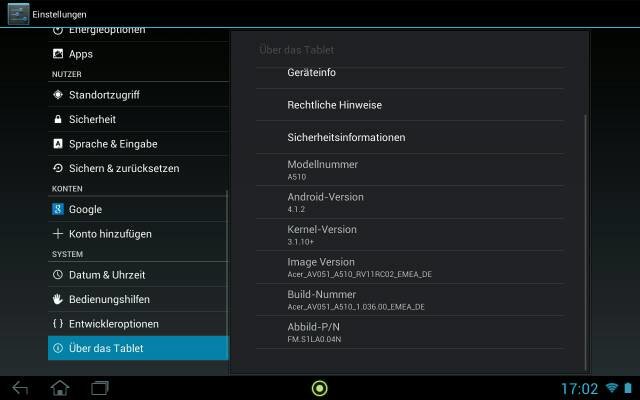

Im Anhang als Bild meine a510 Infos.
Laut Anleitung um das Update aus dem ersten Eintrag zu installieren, soll man das mit dem Einschaltknopf und Taste leise (2 Punkte) machen. Ich habe das gefühlt jetzt 50 mal probiert und mein a510 kommt nur in einen "Abgesicherten Modus"
Was läuft da schief bitte ?
