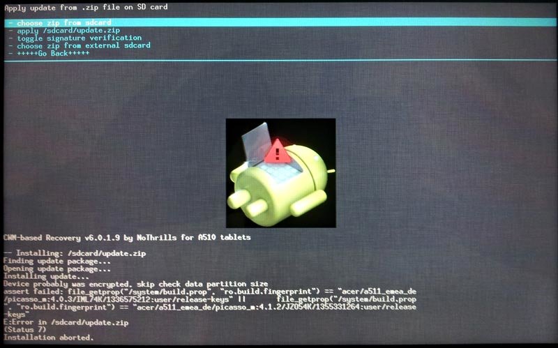

Habe folgendes Problem.
Nachdem ich meinen IconiaTab auf Stock 4.0.3 geflasht habe
meldet es sich logischerweise als Iconia Tab A510 da es keine
andere Datei zum zurücksetzen bei ACER zu bekommen war.
Mein Tablett hat sich auch dann brav auf JB upgedatet
doch leider auch "nur" als A510... Nun würde ich gerne das Update
für JB a511 (Acer_A511_AV041.RV35RC04_AV051.RV00RC06_EMEA_DE.zip) welches ich bei Zeiten gesichert habe drauf flashen, doch dies wir verweigert da mein tablett
nicht mehr die voraussetzungen für den korrekten flash aufweist.
Mein Tab hat das CWM Recovery non Nothrills 6.0.1.9 und ist gerootet.
Anbei die fehlermeldung beim versuch das korrekte OS zu flashen.
Hat irgendjemand eine Idee wie ich das system überlisten könnte?
Vielen Dank
