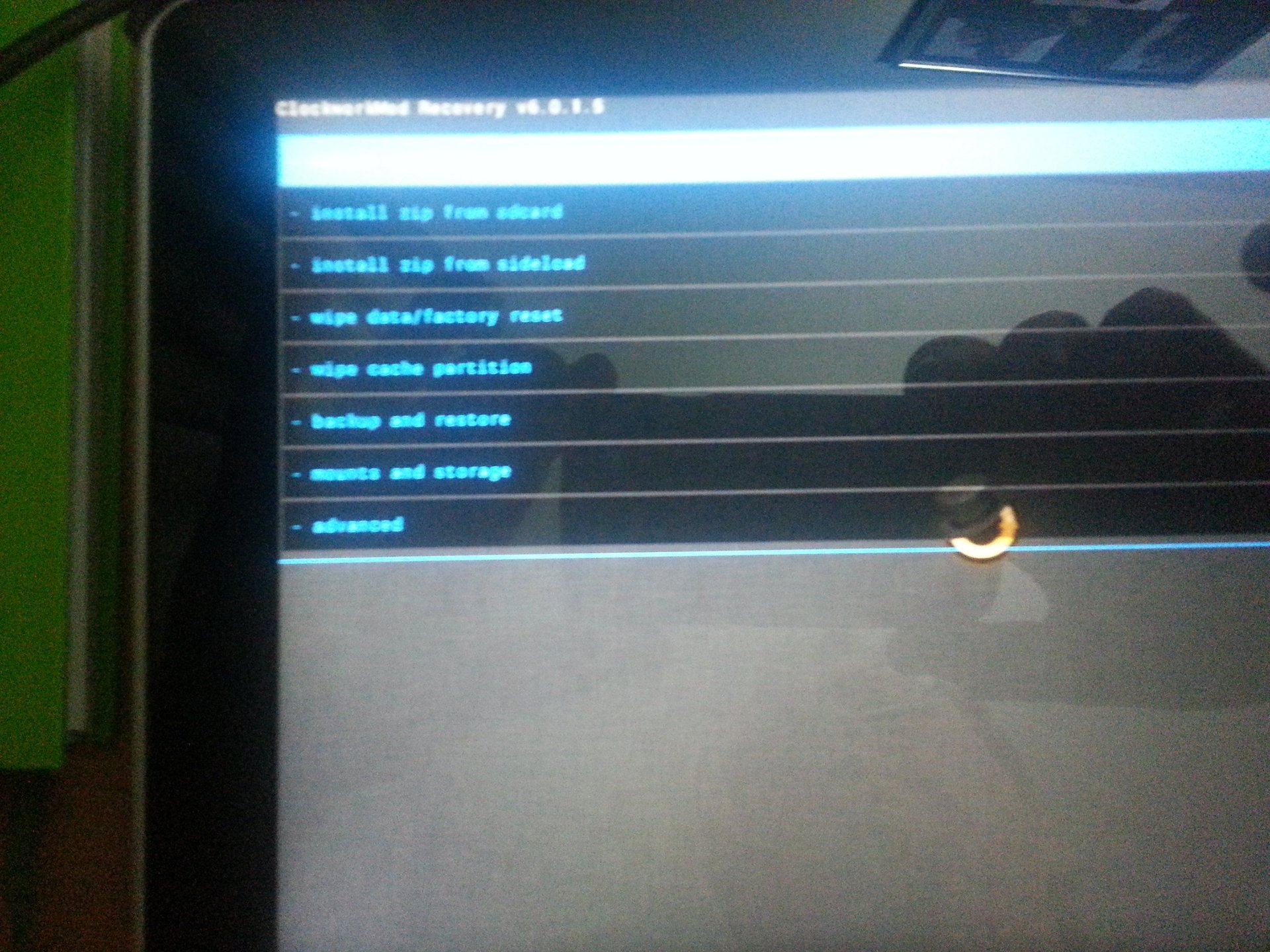

Werde es versuchen jetzt alles richtig machen. schau mal was der osi zusammengebracht hat. mit easy-root
