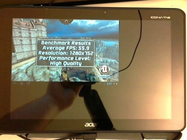

Type this in a terminal or ADB shell:
Dies in ein Terminal oder ADB shell eingeben:
Code:
am display-size 1280x800
am display-density 160
then you need to edit your build.prop and change
ro.sf.lcd_density to 160 in order to keep the DPI after a reboot.
Dann muss man die build.prop editieren und
ro.sf.lcd_density auf 160 festlegen damit die DPI nach einem neustart weiterhin übernommen wird.
And yes it does increase the performance, especially in games.
Und ja es verbessert die Leistung, besonders in Spielen.
Danke

as soon as I type "am display-size 1280x800" in the terminal the display gets down scaled and unresponsive. I have also tried to change the value of lcd density in the "build.prop" from 240 to 160. when I force my system to shutdown and then restart it again the LCD density remains changed to 160 but display is not 1280x800. It appears that this cannot be done on the stock ROM.
so bald wie ich bin "Display-Größe 1280x800" im Terminal geben Sie das Display wird verkleinert und nicht mehr reagiert. Ich habe auch versucht, den Wert der Dichte im LCD "build.prop" von 240 bis 160 zu ändern. wenn ich mein System zu zwingen, Herunterfahren und starten Sie es wieder der LCD Dichte bleibt geändert 160, aber Display ist nicht 1280x800. Es scheint, dass dies nicht an der Börse ROM erfolgen.

Thanks for your help but when I try to this I get write permission denied errors... I have check and verified that my device is fully rooted and it is. I still think that the stock ROM display cannot be scaled up or down like the CM10.1
Danke für Ihre Hilfe, aber wenn ich das bekomme ich Schreibzugriff verweigert Fehler ... Ich habe Kontrolle und verifiziert, dass mein Gerät vollständig verwurzelt ist und es ist. Ich denke immer noch, dass die Aktie ROM Anzeige nicht vergrößert oder verkleinert wie die CM10.1 werden
Öffnen ein Terminal Fenster und gebe su ein. Dann kannst die anderen beiden Befehle verwenden.
Open the terminalwindow and type su. Now you can use the other command.
No it can't.
4.1.X is not able to upscale the image. You have to do it with 4.2.X
I got it to work though without letting SystemUI.apk crash but as I said, this came out:
Nein geht nicht.
4.1.X kann das Bild nicht hochskalieren. Du musst es mit 4.2.X machen.
Ich hab es zwar geschafft ohne die SystemUI.apk crashen zu lassen aber wie ich schon sagte, das kam dabei heraus:
