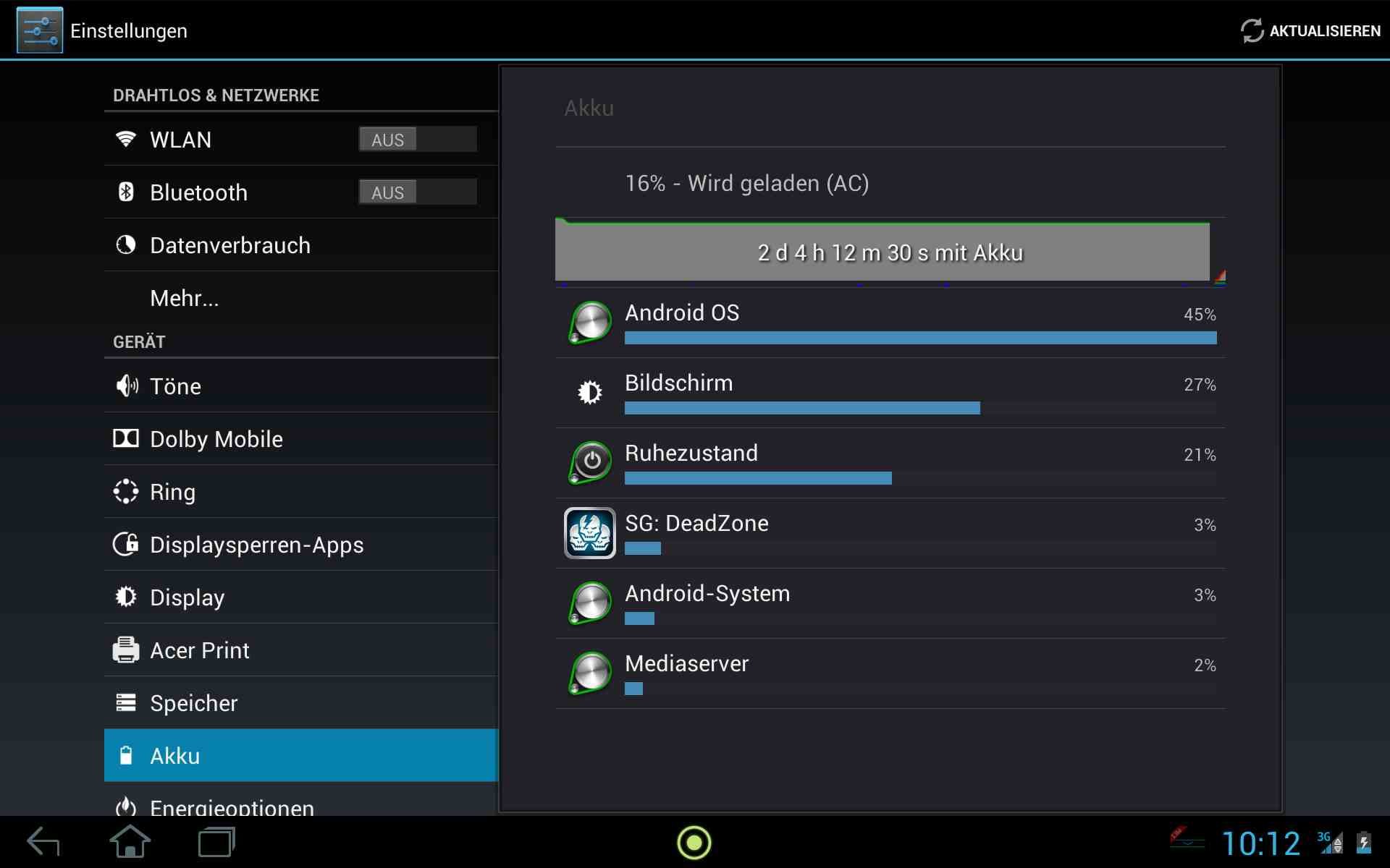

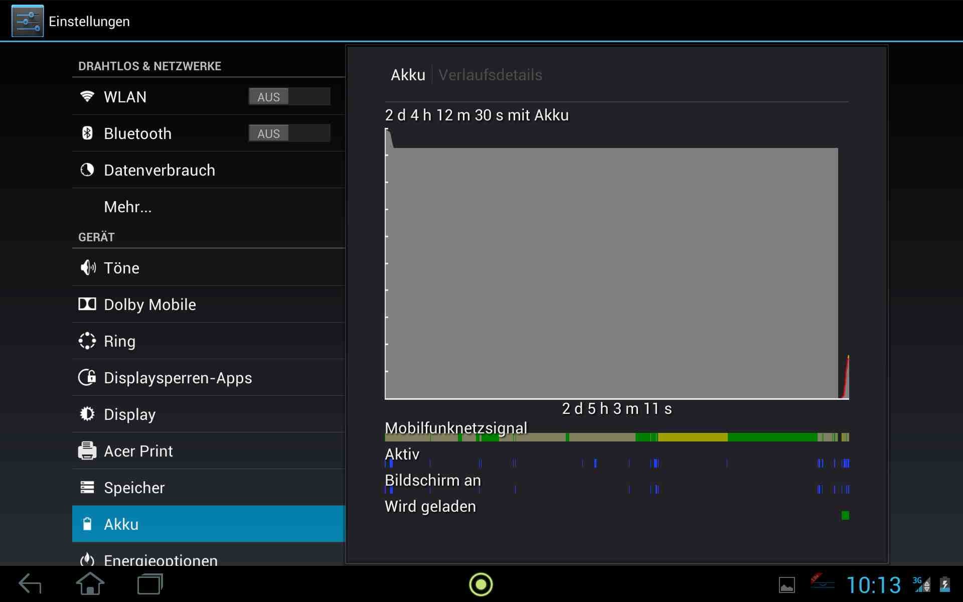

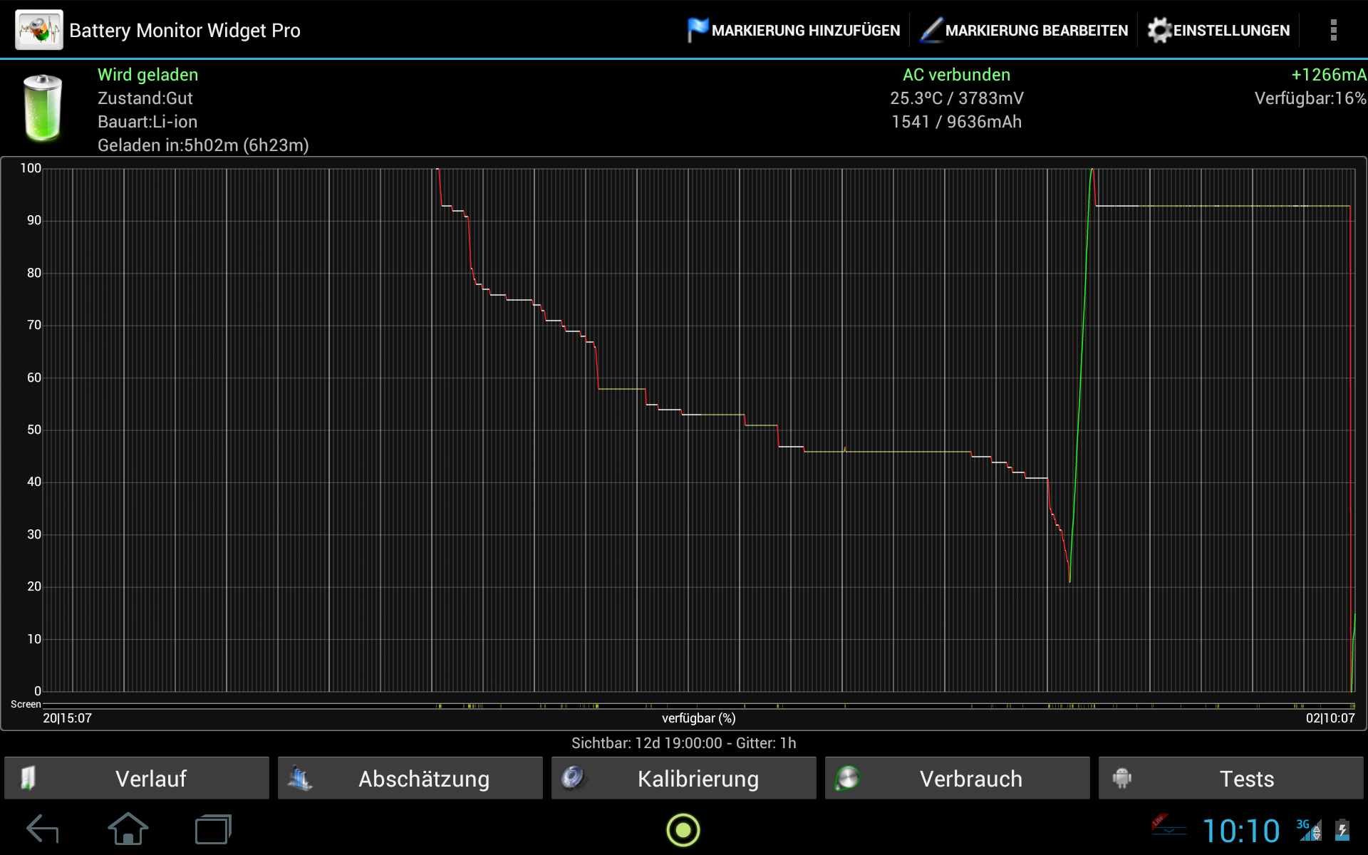

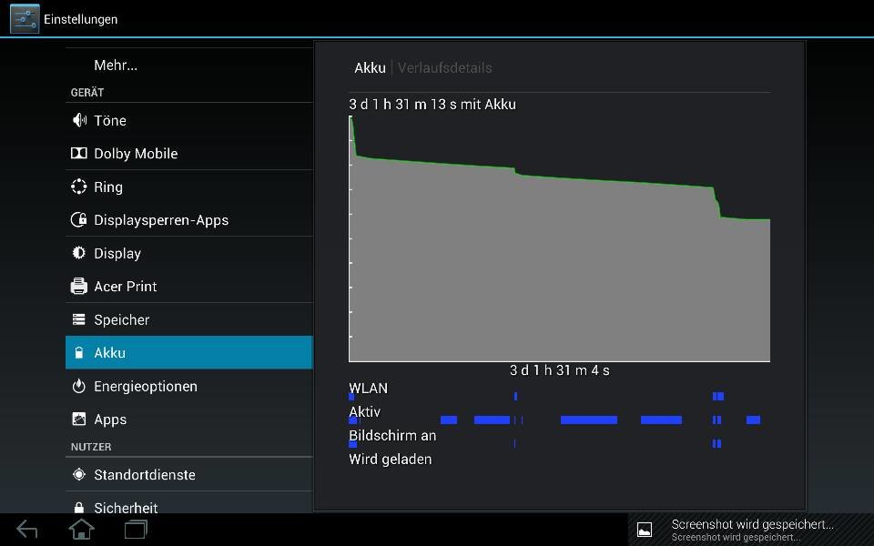

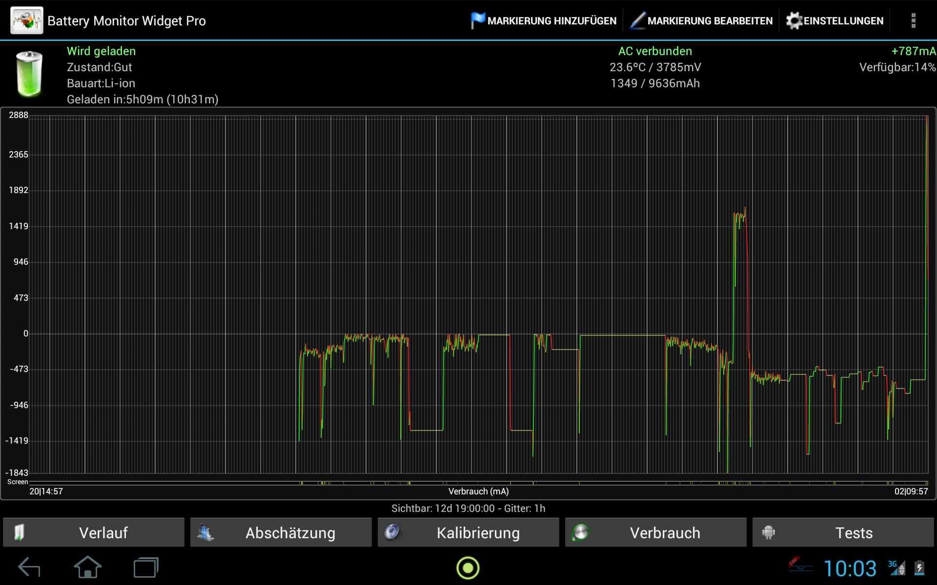

Schaut mal, was mir passiert ist. Wenn die Angaben richtig sind, hat etwas das A701 veranlaßt fast 3 Ampère Strom zu ziehen und den Akku in die Knie zu zwingen.
Das A701 war im Ruhezustand und lud eine Datei über G3 herunter.
Hat jemande ähnliche Erfahrungen mit seinem A701 bzw. A700 gemacht oder eine Idee, was die Ursache sein könnte?

sowas ähnliches gabs auch schon beim S3.
Meine vermutung: Die Akkustats sind gefreezt und wurden über die zeit nicht aktualisiert.
Weil es kann nicht sein dass sich ein Akku über so lange zeit auf 90% hält und dann plötzlich auf 0% fällt.
Da muss sich irgendein service oder Kernel Modul aufgehangen haben das nachprüft wie voll der Akku ist.
falls es stimmt dass der Akku mehrere stunden auf 90% war dann lieg ich mit meiner theorie richtig. also softwarefehler, nicht hardware.
Erklärt das auch den aufgezeichneten Strom von fast 3 Ampère? Schau Dir mal das obere mittlere Bild an.
auch von mir softwarefehler wahrscheinlicher als alles andere
zum anderen ist dann auch noch die frage gibts einen echten "messer" für die stromstärke (eher nicht) oder wirds berechnet aus anfangsgehalt, endgehalt und zeit dazwischen!
siehe faq´a zu akkuverbräuchen, messungen usw.
daher, lade neu, lass die batteriedinger aus, lass lieber better battery stats laufen, der sagt dir dann auch WELCHER thread/service gezogen hat und dein tab am laufen hielt
Okay, ich sehe es ein. Habe mich von den bunten Bilder beeindrucken lassen.
Danke für die Erklärungen!

Ja sollte ein softwarefehler sein ,
In den Bildern oben steht das du 2 Tage ,4 stunden. Von 100 % auf 91 gefallen bist- das kann ich mir nicht vorstellen .
Und dann plötzlich auf null.
Ich denk mal das sich die akkustatistik aufgehangen hat und dann auf schlag sich den Akkustand angepasst.
Gruss

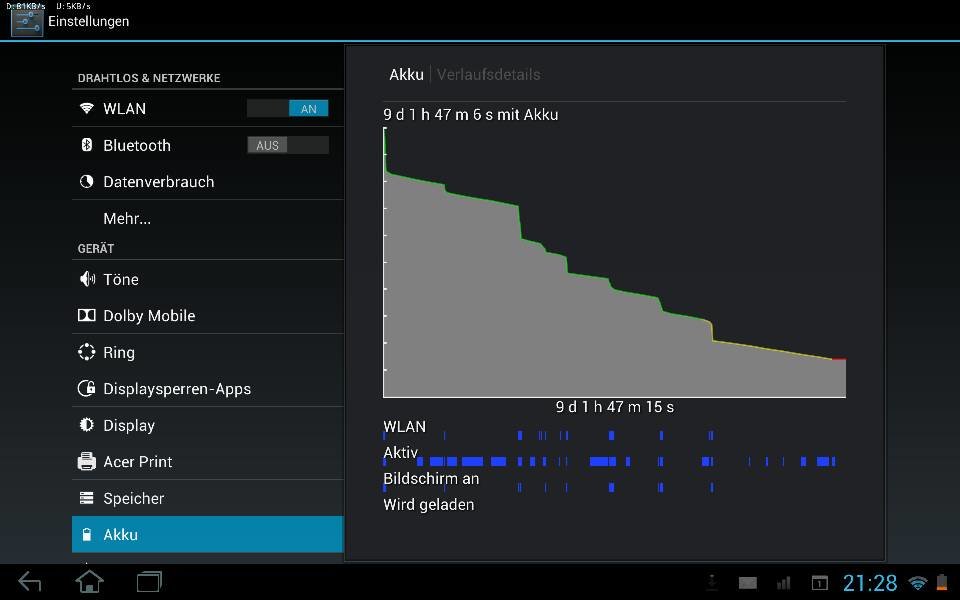

2 tage 10% geht in ordnung, je nach nutzung, wenn hauptsächlich standby , mal ebend mail usw
aber deine stat steht ja festgenagelt bei 91% und reagiert dann wieder, daher wird der verbrauch dazwischen weitergegangen sein und sich dann unten eig wieder treffen!
meier2009 schrieb:
2 tage 10 geht in ordnung, je nach nutzung
Von 100% auf 91%? - schaffe ich nicht mal im standby.
Bei wenig nutzung von 100 auf 0 % ca. 2,5 tage - da gehe ich mit.
Gruss
Gesendet von meinem A700 mit Tapatalk 2
