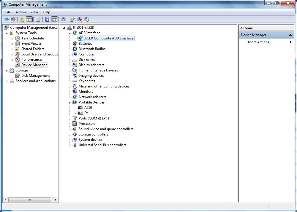

Wird bei Dir im Geräte-Manager ein ADB Interface Gerät angezeigt?
Das müsste dann so aussehen:
ja
