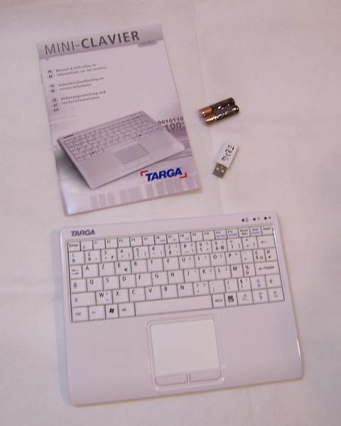

ich habe ein TARGA MK20-K DE das habe ich irgendwann mal geschenkt bekommen.
läuft tadellos. jedoch verwende ich ein STOCK-ROM, welches halt nur gerootet ist.
desweiteren hatte ich auch schon Logitech unifying geräte angeschlossen, auch diese funktionieren problemlos.
hilft dir zwar alles nicht wirklich weiter, aber möglicherweise liegts an deinem verwendeten ROM ?
