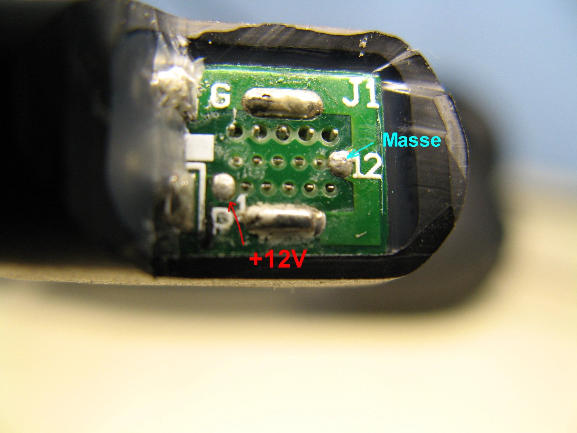

Hallo ACER iconia a700 user,
ich habe festgestellt, dass eine kalte Lötstelle im Stecker die Ursache war.
Ich habe den Stecker aufgeschnitten und es kam eine kleine Platine zum Vorschein,
die ich mit der Lupe nachgelötet habe (siehe Bild).
