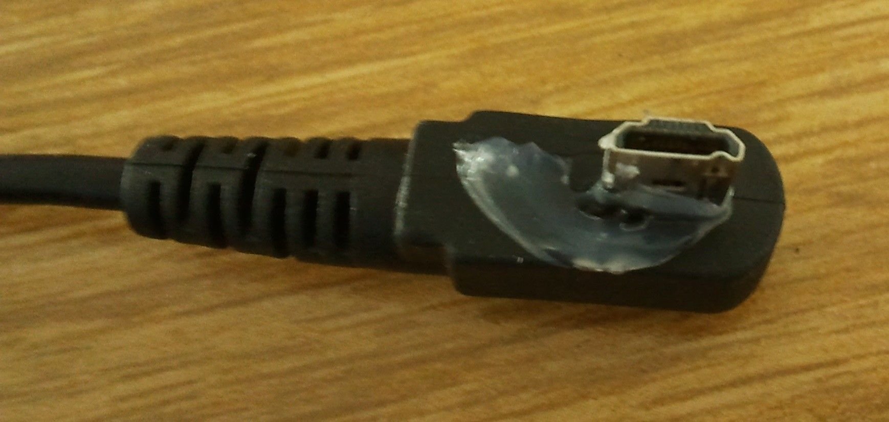

Folgendes Problem hat mein Bruder. Er hat sein Tablet zum Laden angeschlossen. Dann ist etwas seltsamen passiert. Als er es wieder nutzen wollte fand er Folgendes(Anhang) vor sich. Ich gehe davon aus, dass es "Heißkleber" ist. Leider ist auch einiges im Tablet gelandet.
Nun meine Frage: Wo kommt das Zeug her, wie ist das passiert und warum finde ich sonst rein gar nichts Ähnliches über so ein Vorfall im Netz?
Ich hab keine ahnung aber es scheint so als wäre es IM gerät passiert und der Stecker hat sich beim aufladen erwärmt, wo wohl der Heisskleber geschmolzen ist welcher den Micro USB Port fixiert.
Ich hatte mal den Stecker wegen eines defektes Mal aufgeschnitten. Der Stecker ist mit Heißkleber vergossen. Daher ist meine Vermutung, dass es aus dem Stecker selbst kommt.
Die Frage ist aber auch, warum es so heiß wurde.

@Acer Reperaturdetails: Netzteil ausgetauscht. Testlauf OK:
So auch meine erste Meinung. Die USB Buchse wurde dazu noch gereinigt.
