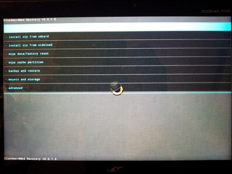

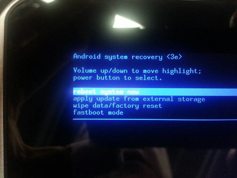

erstes Bild STOCK RECOVERY
zweites Bild CWM (für doofe ;) es steht sogar überall CWM 6.0.1.5 da )

bei mir gibts das problem dass sich CWM trotz korrektem flashen über fastboot einfach nicht flashen lässt.
ein temporäres booten funktioniert, permanentes flashen leider nicht, das stockrecovery bleibt bestehen.
Natürlich hab ich auch die richtige version von CWM (6.0.1.5) für JB genommen.
DU hast wohl nicht gelesen das Du dann auch was installieren mußt und danach das im CWM abgefragte FIXen des Recovery bejahen mußt, damit das Stock Recovery ebend NICHT wieder geflashed wird.
Machst das nicht, ist wieder Stock druff!
Einmal erledigt bleibt das CWM
daran lags nicht, weil ich nichtmal was geflasht habe nachdem ich CWM geflasht hab.
habe das stockrom draufgespielt und DANACH cwm fest geflasht.
Das A700 ausgeschaltet, eingeschaltet und versucht in recovery zu gehn: stockrecovery kommt.
Es scheint mir so als schreibt fastboot das recovery in eine völlig falsche partition oder die recovery partition ist schreibgeschützt das überhaupt nichts geschrieben wird.
