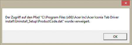

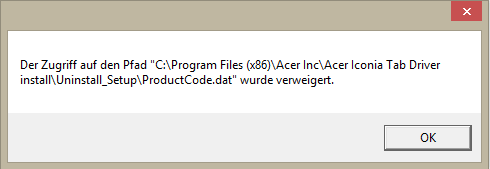

Ich komm schon bei Punkt 1 nicht weiter :crying:,gibt es auch einen Treiber für Win8 ?
Jedenfalls funktionieren die Treiber nicht bei mir bzw ich kann sie nicht richtig installieren!
Es kommt immer das!
Warum auch immer???
Bekomme keine Verbindung zwischen dem PC und dem Tablet :confused2:
Hilfe
Such mal bei Acer auf der Website...
Vllt haben die was
Mal alles mit Administratorrechten machen - die Fehlermeldung deutet ja darauf hin, daß anscheinend Zugriffsrechte fehlen.
Oh, ja, stimmt...
Sieht mehr nach Rechte Problem auf den Rechner aus....
Ok,
ich weiß nicht genau wie, aber mein PC erkennt mein Acer A700 jetzt, sogar als dieses. Ich kann Dokumente hin und her schieben, es ist im Gerätemanager zu finden nur wenn ich im CMD “adb reboot-bootloader“ eingebe kommt immer nur “error:device not found“!
Weiß jemand woran das liegen könnte?
Hab die Lösung: Mußte die Entwickleroptionen anstellen und ein Hacken bei USB-Debugging machen. Muß ich sonst noch irgendwo Hacken setzen?

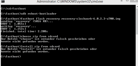

Verstehe ich es richtig das man bei 4&5 nur die Dateien runter laden muß?
Wenn ja hagt es bei mir bei 6&7
Die Zip´s hab ich mir auf Tablet kopiert.
Was hab ich falsch gemacht bzw woran kann es liegen?
Schon mal danke für die Hilfe

choose zip from sdcard und intall zip from sdcard sind menüeinträge aus CWM.
Du musst dazu erstmal ins recovery booten um diese zu erreichen.
Ja, danke.
Habe die ganze Zeit versucht es permanent zu flashen, geht bei mir aus irgend einen Grund nicht, als ich es "nur" gebootet habe hat´s geklappt!
Das problem hatte ich auch mal. könnte an der verwendeten Fastboot version liegen.
