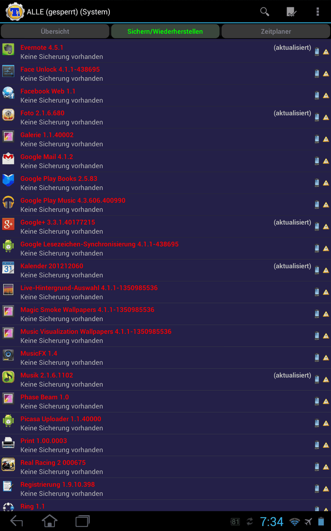

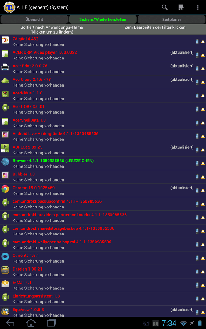

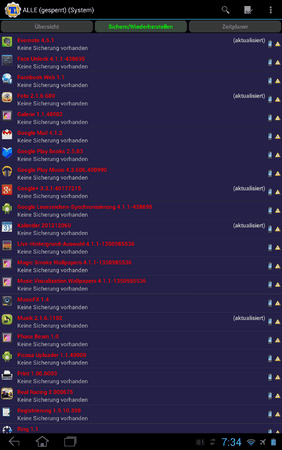

Hier eine Liste meiner eingefrorenen Programme auf dem A701 :
Wobei ich die Letzte Grafik nicht Angehängt habe. Da sind 5 weitere gefreezte Apps: Talk, Talkback, Viedeostudio, X9 und Übersicht.
